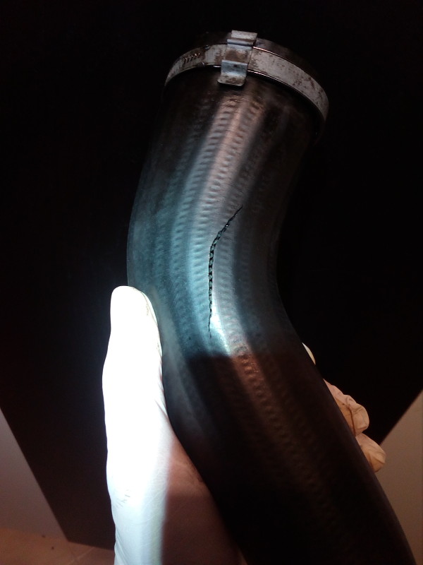

Díky za rady. Zítra to snad rozeberu a prohlédnu od mezichladiče po "chcípací klapku". Ona tam díra někde bude (doufám).

Díra tak pět centimetrů. Vyndal jsem trubku ven, očistil tech. benzínem, nalepil na to pár flastrů na kolo, přetáhl duší, a pak pár omotávek nějakou páskou a pak stahovací pásky, co se vešlo. Než seženu novou, mělo by to vydržet. Zítra uvidím, jestli je vyřešeno a našel jsem zdroj všech chyb.

MAF a nedostatocny tlak turba by mal zmiznut.

Od mezichladiče stlačeného vzduchu ke klapce. Jde svisle vedle pravé části chladiče. Pravé světlo jsem vyndal a docela to šlo ven. Ovšem držák, co je uprostřed, ten jde ven blbě.
edit: Po běžné cestě nula chyb a auto jezdí, jak už dlouho ne. Tak snad bude zase pár desítek tisíc km klid a budu řešit jen spotřební věci (aktuálně mám skoro 280 kkm).

Takže po pár desítkách kilometrů, kdy jsem to honil, konstatuji, že chyby P1103, P0299 šly všechny na vrub jen a pouze díře v hadici sání mezi intercoolerem a klapkou.

Predpokladam, ze ani P0490 sa uz viac neobjavila.
- hihi
- Příspěvky: 1028
Re: Vyčtené chyby z diagnostiky
Neobjevila, ale to je určitě novým egrem. Ten mi házel váznutí v zavřené poloze od loňska ((P0490, P042F) a na grafech to bylo hezky vidět (hýbal jsem s ním ručně a mám pocit, že byl v krajní poloze přidřený motor, který s tím otáčí). A kdyby i tohle náhodou šlo za nějakou maličkou dírkou v sání (bůh ví, kdy se to začalo klubat), tak to nechci vědět. Prostě jezdím, chyby se nevyskytují a stálo mě to komplet 3400,-. Hadici nechám, jak je, přestože vypadá blbě. Ale asi to oblepení a stažení páskami přežije zbyteka auta.
