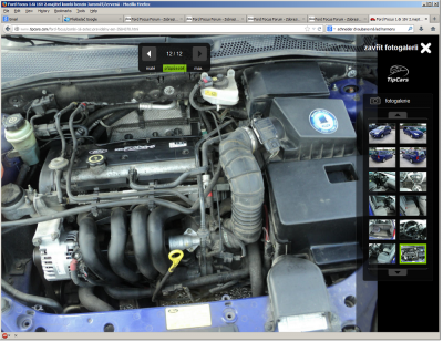

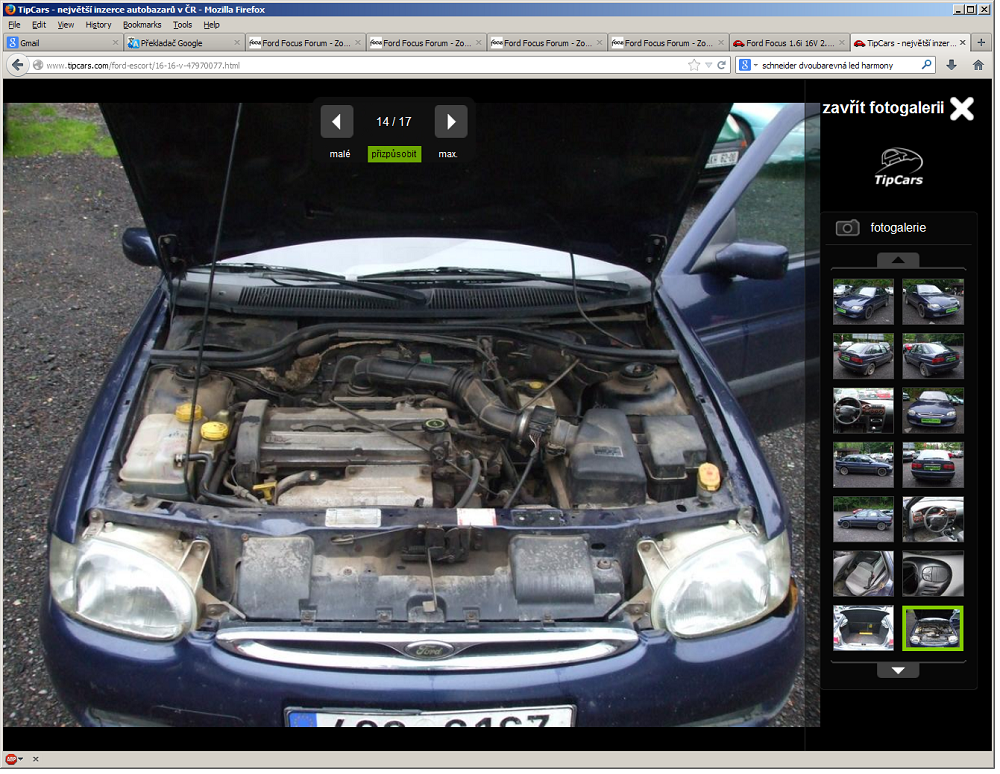

Stranově otočený? To znamená, že i rozvody jsou na druhé straně? Porovnej si to sám, u obou aut rozvody vlevo, zapalovací cívka vpravo, u focusu sání vpředu, výfuk vzadu, u escortu naopak:miki21 píše:Motor je akorát stranově otočený, jinak tam rozdíly samo jsou, ale ne až tak markantní. Kdybych vedle sebe postavil odstrojený motor z esca a z focuse, tak na první pohled nepoznáš který je který.
Focus 1.6 (74kW), r.v. 1999: Escort 1.6 / 16V (66kW), r.v. 1998:
Pavel Kadečka
Mazda 6, 2.0i, 2004
Citroën Xsara, 1.4i, 2004
Mazda 6, 2.0i, 2004
- Příspěvky: 13655
Re: Cukání/škubání motoru při prudkém přidání plynu
Fotky si umím najít taky, navíc jsem těch motorů už "pár" i viděl live.
Sání s výfukem jsou obráceně, jinak jsou si ty motory dost podobné.
- Příspěvky: 13705
Taky si uz videl?pkadecka píše:To znamená, že i rozvody jsou na druhé straně?
O tom pisal. Preto otoceny.pkadecka píše:u focusu sání vpředu, výfuk vzadu, u escortu naopak

koukam na te jedne fotce jak je krasne na te 1.6ce motoru pristupnej altik na montaz...to i zavidim...
