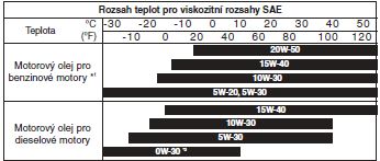

- Přílohy
- dop_maziva_kia.JPG (22.66 KiB) Zobrazeno 1747 x

Presne tento graf som vzdy hladal a nenasiel ho ! Dobre si vsetci pochybovaci pozrite 5W-30 a jeho koniec pri 100 stupnoch v pripade dieslov.
Diky vita_k !
EDIT :
Oprava - chybne uvedena teplota. Ma byt :
Dobre si vsetci vsimnite, pri akych teplotach okolia koncia stlpce olejov xW-30 a kde olejov xW-40 pre dieslove motory. Z toho jasne vyplyva mensia teplotna odolnost xW-30 oproti xW-40. A presne o toto ide v pripade 1.6 HDI, ktory olej nadmerne prehrieva.
Diky vita_k !
