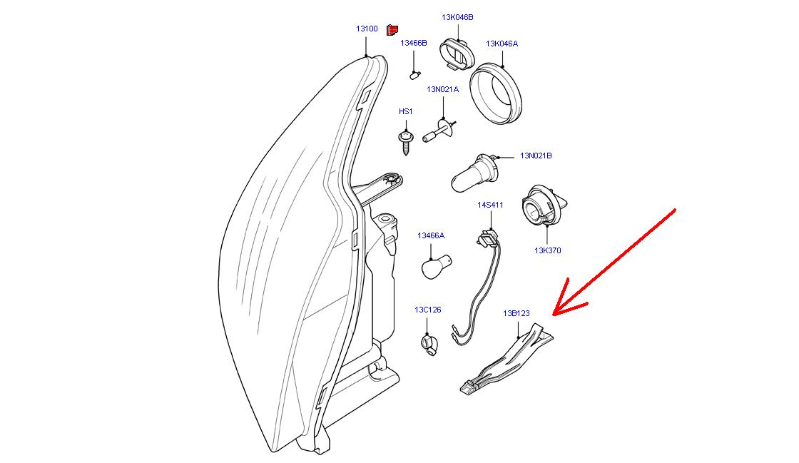

Mam Fofo II 2008 chci videlat potkavacku ze svetla ale nejde to je to daleko zasunute je tam nejaky placaty pasek plastu ale nejde otocit ani vytahnout jak mam potom vyměnít potkavačku?

Re: Výměna žárovky

robinccech

Příspěvek od robinccech » 13.03.2013 00:18
ale když čtu něco o dlouhým plastovým pásku zasunutým , nemáš náhodou auto fo FL a nechceš spíš měnit parkovačku?? Z tvého příspěvku jsem to nepochopil.... veze jedna je na videu, verze dvě , vyhodíš ven světlo a kombinačkama s tím páskem pootočíš a vytáhneš ven i s parkovačkou....

Příspěvek od robinccech » 13.03.2013 00:19
myslel jsem si to , ale v tom případě chceš měnit parkovačku, chytni ten pásek kombinačkama a lehce pootoč a ono to pujde...

Příspěvek od Klvys » 13.03.2013 00:20
jo sorry parkovačku. ok takže to musí prostě jít :)

Re: Výměna žárovky
Příspěvek od robinccech » 13.03.2013 00:22
jj to půjde, vem si na to takový ty tenčí delší kombinačky a opatrně pootoč a je to :palec_nahoru:

Příspěvek od ZaQik » 13.03.2013 11:19
bacha na zasouvani zpet - kdyz to das spatne, tak si znicis plast svetla (zarovicka se ho bude dotykat a vypece ho)
