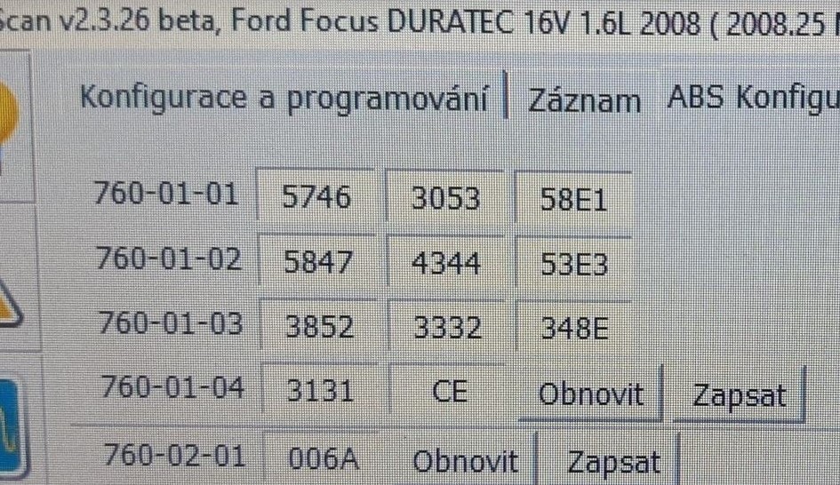

Zdravím, dnes jsem si asi přes diagnostiku svou nezkušeností rozhodil ESP. Po nastartování motoru mi svítí kontrolka v nastavení je ESP vypnuto, když ho chci zapnout tak je na chvíli políčko zakřížkované ale po chvílí se zase odkřížkuje a kontrolka pořád svítí. Přikládám foto s konfigurací jednotky ABS. Poradí někdo? Děkuji
Edit: Problém vyřešen. Ztažení a nahrání správných kódů.
