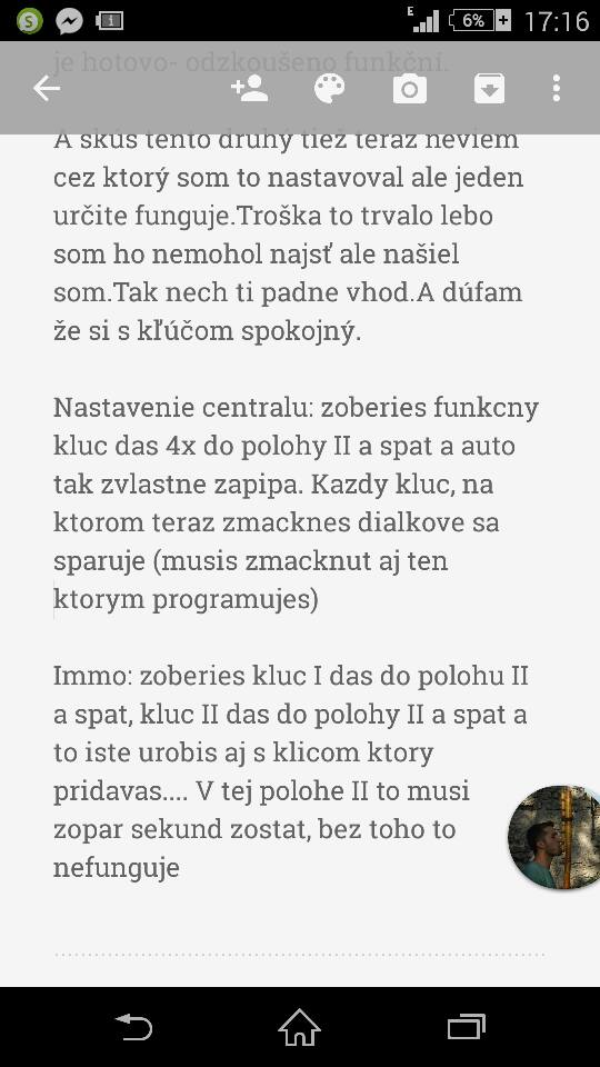

centrál sme naprogramovali pomocou tohto návodu, ale imobilizer sa nedarí.. neviete niekto ako na to? čo si vlastne nahrahaval cez forscan?ScorpionSX píše: Čepel som vymenil, klúč naprogramoval na centrál a nahral do PATS cez Forscan a hotovka

Aby som nepísal hovadiny, radšej prikladám návod priamo od Forscanu:
http://forscan.org/forum/viewtopic.php?f=6&t=839
Je treba mať rozšírenú licenciu, ktorú je možné na 3 mesiace získať zdarma...všetky info sú na linku vyššie...držím palce

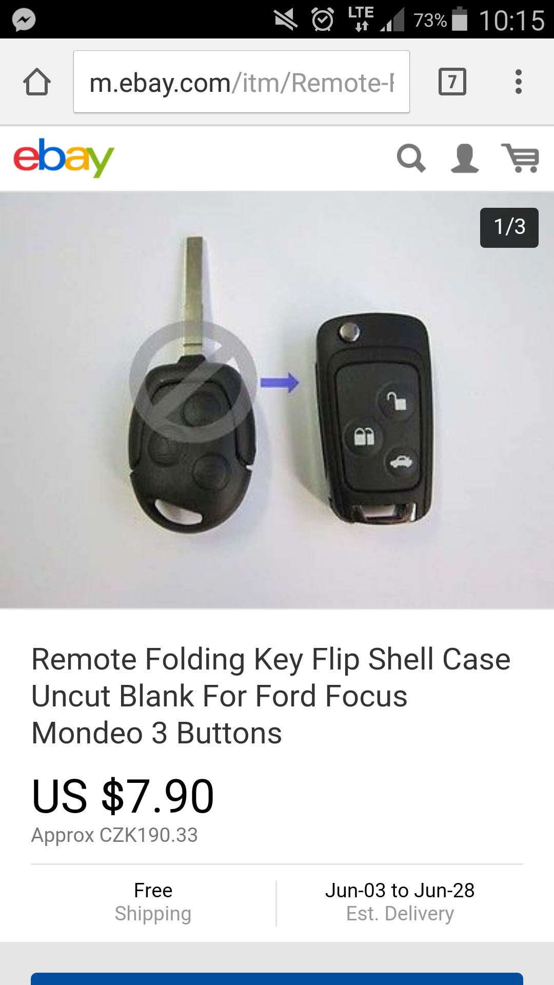

Zdravím, koupil jsem si tělo vystrelovaciho klíče, nechal ho vybrousit a vložil do něho vnitřnosti že starého klíče ale stejně nejde nastartovat. Odemykání mechanicky i dálkově funguje a stejně tak i v zapalování klíčem otočím, jedině co nejde je nastartovat, bliká rychle červená kontrolka. Co musím udělat abych nastartoval?
Přikládám foto.
Přikládám foto.

Chýba ti tam čip imobilizéru. Taká malá čierna "tyčka" ktorá je zastrčená v pôvodnom klúči. Buď prehodiť do nového klúča, alebo naprogramovať ten v novom klúči ak ho obsahuje.

Poloha toho cipu nemusi byt spravna pro jeho uspesne nacteni.
Ctecka ocekava cip v urcite vzdalenosti, kam je zamerena civka te ckecky.
Moc blizko = nejde, moc daleko = nejde.

Podle toho ze se teprve podivas po "trubicce" je skoro jasne ze si CIP pro immo. NEprehodil.
Prehodil si jen elektroniku pro dalkove ovladani, ze ?
Jsou to dve rozdilne veci.

V tom puvodnim klici to najdes v ty gume na pravy strane
V musis to velice opatrne vyriznout a zasunout do novyho klice, kde na to mas primo vybrani. Tam to ale bude volny, takze az si budes jistej spravnym umistenim, tak to bud zabal do par vrstev pruhlednyho pytliku, nebo zalej tekutym silikonem... aby, kdyz ti to spadne, se ti nerozflakal cip immo
P.S. v nasem mk1 je to dlouha pruhledna sklenena tubicka, ktera je plna elektroniky.
