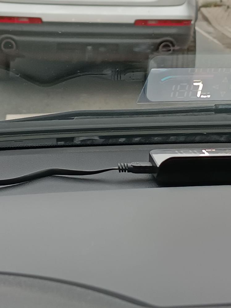

Přidávám real fotku a fólií. Ten duch tam pořád je, ale je výrazně nevýrazný.
Umístění fólie je opravdu opruz. Zkusím něco dát na přední stranu přístroje, aby se to odráželo už v tom místě. I takové mašinky na Ali prodávají.

Objednal som tento, do Sandera. Zena tam chce rychlost a do zlteho pola som dal teplotu vody. Ostatne je vypnute.
S reflexnou foliou to nie je tak jednoduche :mrgreen: Ocistit, odmastit, odstranit prach z okna... Nalepil som podla najlepsieho vedomia... A totalne naprd :lol: Odraz bol dost mimo.
Pokus cislo 2: zobral som vodou zmyvatelnu fixku (na biele tabule) a z vonkajsej strany okna som systemom pokus-omyl nakreslil miesto, kde vidim odrazy cislic. Potom folia isla dole, odstranit prach a idem nalepit. No sice sa zda, ze displej je "na sirku", folia musi ist "na vysku". Inak to nevychadza :?
Ty tam mas iba rychlost, takze nemusis ladit polohu. Vidno na obrazku, ze tie zlte cislice by si mal uz mimo foliu.

V rámci startu se objevuje napětí baterie, ale pak už jen speed. Pořád je možnost nalepit fólii a posunovat krabičku. Fólii jsem posouval asi 6x, takze jeden růžek už není tak pěkně přilípnutý a působí to jistou nepohlednost. Takže raději přístroj, co má na svoji přední hraně už odrážecí plochu a nic nelepíš nikam.

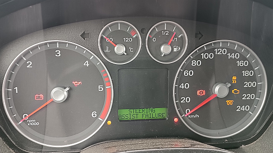

Malý UPDATE k tomu displayi na čelní sklo, co jsem tady dával.
Přijedu k obchodu, nakupuju, za 20 min. chci odjet, nastartuju a:
Jsou takové 2 varianty, jakoby auto v nouzáku, ale třeba z parkoviště bych pomaloučku odjel.
A pak výživnější verze- otáčkoměr taky nula- přestože motor evidentně běží, ale otáčky se podle zvuku mění až tak o 1400- i bez pedálu plynu.
Půlka kontrolek třeba po 30 sec. zhasne a zbytek zhasne po vypnutí klíčku a novém nastartování asi po minutě.
A je 3. varianta zmizení problému- vytáhnu ten display z OBD konektoru a OK.
Už jsem myslel, že to bude něco s čidlem/ konektorem ESP a pod, ale na 95% to dělá ten display. Rychlost beru z OBD auta (kvůli tunelům), nevím, jestli by to stejně dělalo, kdybych to přepnul na GPS rychlost. Od té doby, co to mám vytažené, tak to ty kontrolky nerozsvítilo. Už to před tím udělalo ais 3x.
Ta krabička asi na to OBD hrabe víc, umí i vymazat chybové hlášky - jako umí diagnostika.

krabicka patrne neprosla testy automotive a jeji soucastky nesplnuji ocekavany standard na vydrz zmen teplot a zacinaji se loucit

BTW: auto bylo v servisu - u "Pežoťáka", takže motor dobře zná - kvůlivá turbu. Přijel jsem s krabičkou vytaženou z OBD.
Když jsem auto přebíral, tak mi skoro s vylezlýma okama hlásil, že ta krabička asi něco dělá špatně, že ji zastrčil, chtěl nastartovat a po nastartování zůstalo svítit skoro všechno.
A že se to spravilo po vytažení. Tak jsem mu říkal, že jí tam neměl dávat :lol:
A von, že na to připojil diag a když končí, tak tam "všechno " vrací. No, chápu, že se tohle předpokládat moc nedá... Ale tuším, že se na chvíli opotil... :oops:
