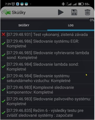

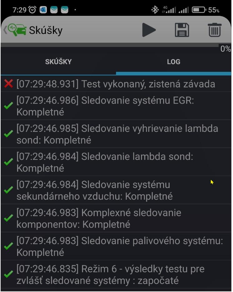

Ako si mam vysvetlit tu "zistenu zavadu" ked test 6 dolezitych systemov bol OK? Daka chybna komunmikacia medzi OBD adapterom a appkou?
Pouzivam tento BT adapter, ktory by mal s Forscanom android apkou bez problemov fungovat
