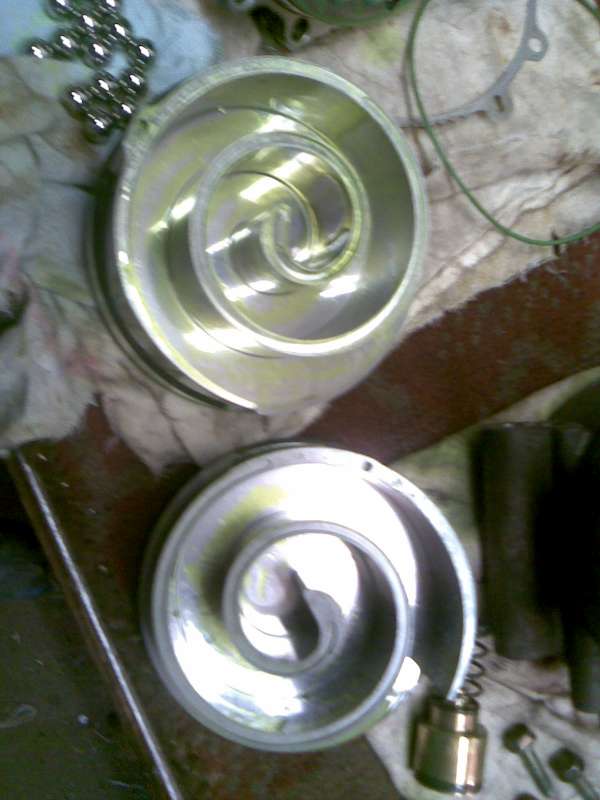

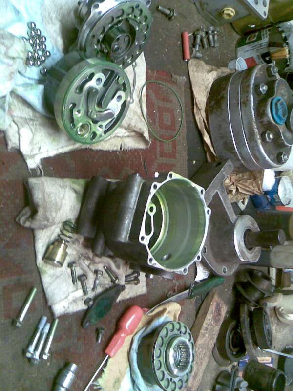

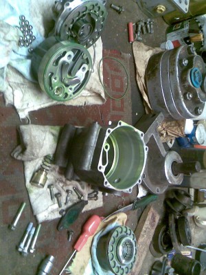

Nerozebírat, vyměnit. Rozebrat jde, ale složitlimos píše:Zdravím,
můj problém s klimou je tenhle:
Nedávno, při první delší cestě s tímhle autem a zaplou klimou, jsem začal cítit velkej smrad, jako když se něco pálí. Vypnul jsem klimu a přestalo to.
Teď jsem měl čas na to mrknout- zapíná v pohodě, ale kompresor (nebo spojka) hodně hroutí, od spojky létají jakoby jiskry (nedokážu určit, jestli od cívky nebo od obložení). Motor jen funí, aby to utáhl. Asi za půl minuty je spojka úplně vřelá. Samotná spojka na 12V spíná pěkně, tak si myslím, že cívka je OK. Kompresor v klidu nejde rukou vůbec protočit - zkoušeno na jiném a tam to jde.
Takže si myslím, že mám zadřený kompresor. Myslíte, že je to možné???
Mám začít shánět jiný? Viděl jsem starší i za 2000, to by to vyšlo snad levněji, než nějaká výměna ložisek- jestli to vůbec jde měnit...
Prosím o radu a doporučení od zkušenějších.
Dík
To bys musel nejdříve jeden rozebrat jako mustr - "Pajšl" vypadá takhle:

Dík za odpověď, vypadá to pekelně, takže výměna za jiný je jistá.Stenly píše:Nerozebírat, vyměnit. Rozebrat jde, ale složitlimos píše:Zdravím,
Dík![]()
