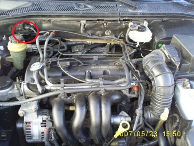

Poradí mi někdo, jak se jmenuje přesně tahle krabička?
má to být na vracení výparů zpátky do nádrže? teda vlastně obráceně, odsávání výparů z nádrže.

jo- je to na výpary z nádrže.
Dávno, už jsem to vyhodil. :D
