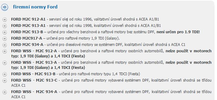

Tady sem našel shrnutí firemních norem Ford. Možná to někomu k něčemu bude.

Když člověk jezdí slušně, a nehoní to po dálnici jak nadmutou kozu na oleji kterej to má dávno za sebou, dodržuje 10 000km nebo rok mezi výměnou a dává olej Castrol 5W30 A5 nebo Ford formula F 5W30, oba specifikace: WSS-M2C 913-C pro motory s DPF, tak nemusí mít nejmenší obavy o svůj motor nebo turbo. Moje vlastní zkušenost i přes některé škarohlídy zde na fóru :)
