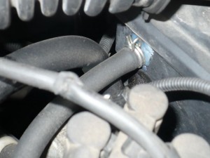

Re: Problém s otáčkami
no u mne koupe ventilku byli tenkrat vyhozene penize....az kdyz jsem tenhle nesmysl vyradil tak mam klid...skoda penez
a rikas nekolik mesicu? ..to by brzo stejne prislo znovu...kdo znamej ventil vymenil tak do pul roku nejdyl bylo drzeni otacek zpet u vsech....timto ti to samo nijak nepreji a drzim palce at po oprave motoru uz to nemusis nikdy resit...to je jasny...ale...
je to ford
- petulak
- Příspěvky: 5664
taky jsem měl toto--z ventildeklu dolů, z klikovky nahoru.
- vitr73
- Příspěvky: 3916
- Bydliště: Železný Brod
..tak tak...tak je to spravne,tak to ma byt

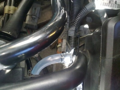

to mě poserte... skleněnej catch tank..
https://www.youtube.com/watch?v=wsOeO_Wr42A
Ford Focus ST225 2.5T Duratec 166kW r.v. 2007
Ford Focus mk1 turnier 1.6 16v Zetec-S 81kW, r.v. 06/2004 ST170 paket
ex: Ford Escort mk4 1.6 CVH XR3 77kW 1990
- Cimi
- Příspěvky: 1070
- Registrován: 23.03.2013 11:15
- Bydliště: Křemže/Plzeň
tak hotovo, konečně poznávám rozdíl v chování na volnoběh po všem tom sraní se všim možnym. sice nebyla zatím možnost to lépe ozkoušet ale po zahřátí motoru při zastavování žádné kolísání... taky bych řekl že to líp startovalo ale možna je to tim že je dneska pěkně teplo. + pocitově se stím lépe rozjíždím bez vibrací a bez nutnosti více přidávat plyn.
