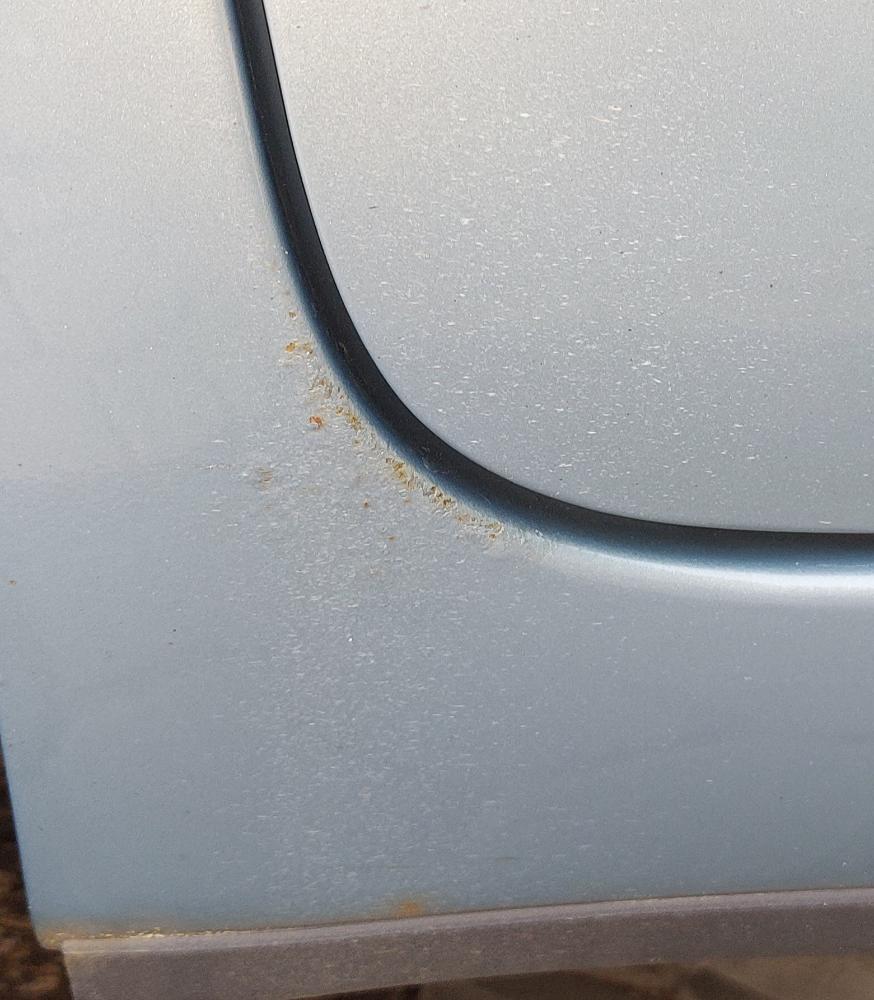

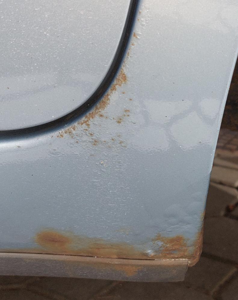

Re: Oprava koroze
Zdravím všechny,
Chtěl bych Vás poprosit o radu. Všiml jsem si na svém FoFO II z roku 2009 koroze (viz foto). Nevím zda si to opravit sám, protože se obávám, že by to nedopadlo dobře. Myslíte, že kdybych ho zavezl do Forda, že by mi to spravili? Četl jsem zde, že se některým z Vás podařilo korozi reklamovat a opravili Vám to.
Popřípadě není tu někdo ze Zlínského kraje a neporadil by mi nějakou lakovnu, kde by mi to spravili?
Předem díky za rady.
- Příspěvky: 24843
Re: Oprava koroze
lakyrnik to udela levneji nez autorizak

Re: Oprava koroze
Autorizak dává 12 let za podmínky, že dotyčný tam jezdil na všechny prohlídky.
Takže jak píše výše ZaQik, lakýrnk je řešení

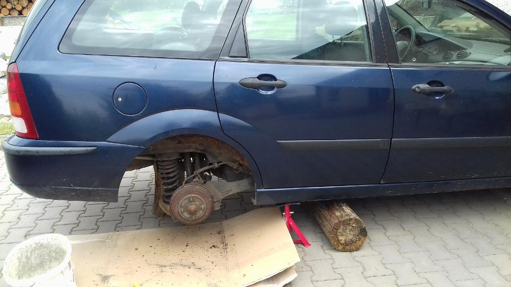

Re: Oprava koroze
Ahoj, koupil jsem nedávno pro denní pracovní dojíždení Focuse z roku 2003. Když jsem sundal zadní podběh abych to očistil a trochu zakonzervoval, tak na mě vykoukl prasklý svár plechů dna kufru a bočnic. Když jsem na to sáhl loupalo se to jako perník a kuk dírka až do kufru, to oblast oslabení má tak 15 x 5 cm. Na druhé straně to není o moc lepší. Co s tím teď? Plánuju si to auto nechat cca 4-5let pokud vydrží... s rozumnýma investicema.

Re: Oprava koroze
Vyvařit jestli to má vůbec cenu.To je vyhnilej nosník.
