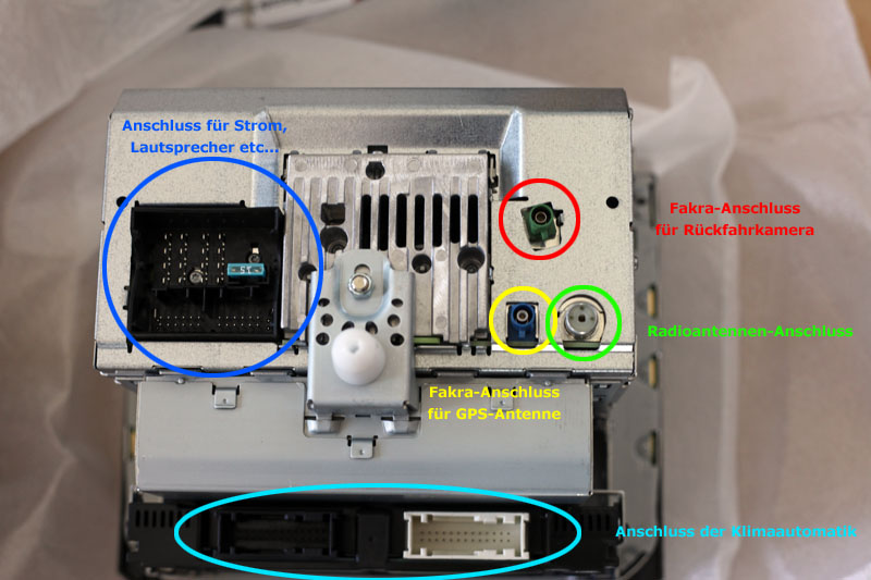

Chci se zeptat,zda má tento model externí vstup AV pro zapojení externího dvd?

Příspěvek od MK2 » 09.03.2013 17:20
Konektor zezadu je stejný jako u všech jiných rádií...
A to zapojení je následující :)

Hm,tak že nemá. :?

Příspěvek od ZaQik » 09.03.2013 21:05
ma to vstup na couvaci kameru, ten by se dal vyuzit
(ale pozor, nema ho kazda verze!!!)

Podle čeho se pozná model se vstupem na kameru? :?

Příspěvek od ZaQik » 12.03.2013 12:33
ma vzadu osazeny konektor - zeleny (na obrazku v cervenem krouzku)
