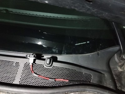

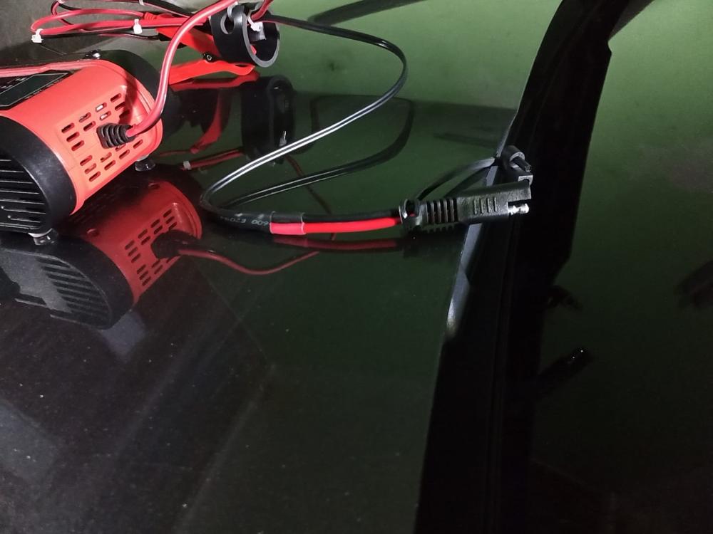

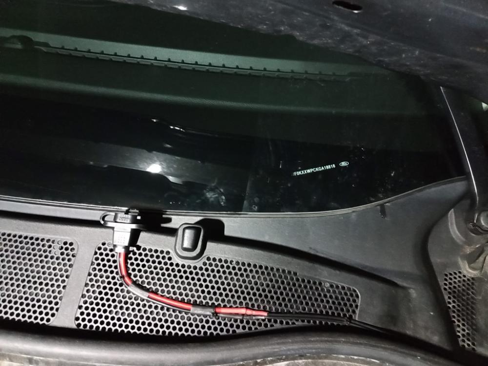

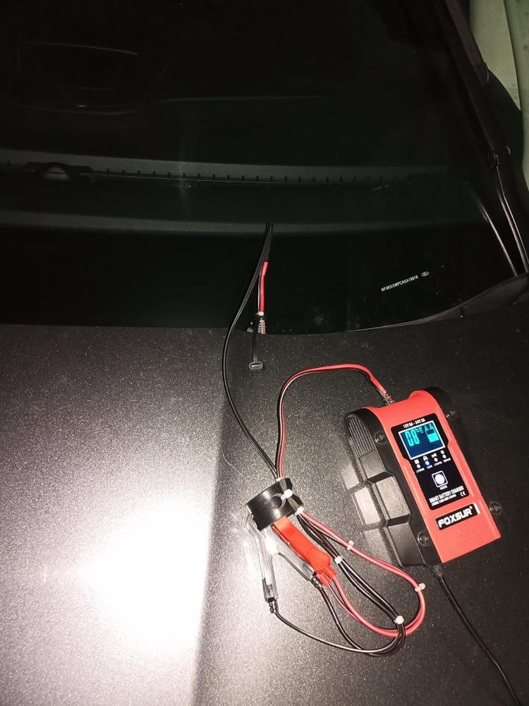

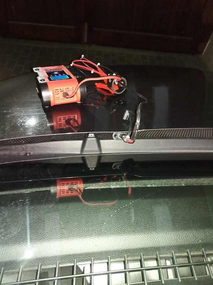

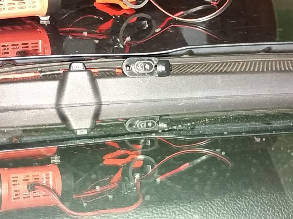

Už dlouho jsem hledal řešení, jak si změřit napětí baterie, případně ji dobíjet. Aniž bych ovlivnil a oživil půl auta, otevřením devří a kapoty. Tak jsem si dobastlil nabíjecí port, kde se připojím aniž bych otevřel kapotu auta. Musel jsem druhou část portu, přiletovat i na svorky nabíječky ale požadovaný účel to splnilo.
- Příspěvky: 13714
Re: Baterie / autobaterie / nabijecka
Ja to mam podobne. Dal si tam dufam nejaku 7-10A poistku. Zatial, co som mam skusenosti s gumovymi krytkami podobneho stylu, skor ci neskor zacali vypadavat. Konektor tam mam vodotesny, automobilovy, s tesniacimi gumami. A vodotesnost po odpojeni nabijacky riesim zasunutim rovnakeho protikusu, len so zalepenymi vyvodmi na vodice.

Já jsem celkem spokojen s tímto "Battery Monitorem"
https://www.aliexpress.com/item/1005004 ... 1802dTCxYG
Mám to v autě zrovna rok a stále to chodí.
- Příspěvky: 25203
podobnych reseni se obavam, ze to nekdy zmrzne nebo se to upece a pak to vybije baterii

Konektor je schován pod hranou kapoty, takže na něj neprší a je schován před přímím sluncem.
