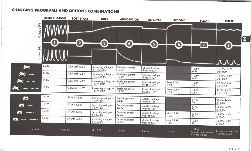

Tady jenom doplnění a sken z manuálu jakým způsobem probíhá nabíjecí proces na CTEKu MXS 5:

U CTEKU mě zaujala speciální funkce na promíchání elektrolytu a ostranění stratifikace.

BTW právě tato funkce rekondice byla pro mě důvodem pro doplnění rodinné flotily nabíječek z Lidlu jedním kusem od C-Tek.

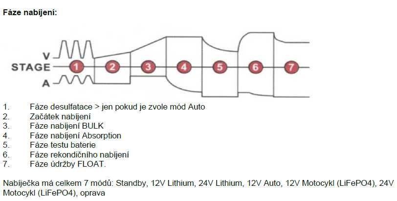

Na tu první nabíječku z Lidlu si pamatuju, taky jsem jí měl a taky jí odešel mikrospínač. Tenkrát jsem jí ze vsteku vyhodil. Ty tři červené verze s displejem jakože nabíjejí ale není to idealní, na to, co akumulátor potřebuje.
https://www.youtube.com/watch?v=_V5vkCAYoxo&t=784s
Dodatečně jsem si jí upravoval, na vlastní riziko a strátu záruky.
https://www.youtube.com/watch?v=mfP8Ure_DG8&t=226s
Ten čínskej FLUXSUR 6A co mám, má takový průběh nabíjení a cenově se pohybuje kolem 800,- .

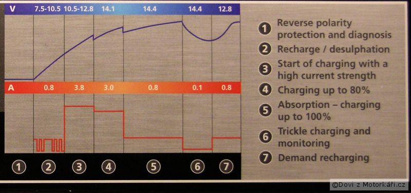

Po mrknutí na videa můžu říct: Ta šedivá nabíječka Lidl je úplně jiná i uvnitř.
Každopádně k té jsem kdysi našel měření průběhu aspoň napětí:
https://www.motorkari.cz/tema/?t=146314&pgr=1
Z téhož zdroje i tenhle obrázek, který byl na krabici.

To je myslím ta 10 A PERFORMANCE? Tu taky testoval.. 🙂
