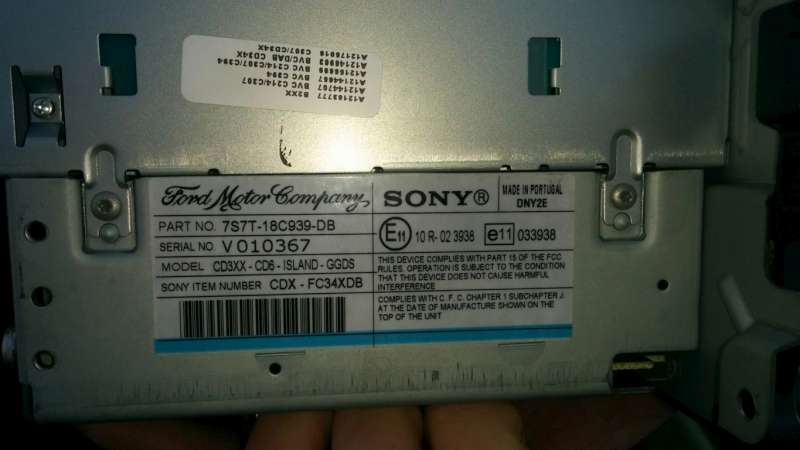

Z jineho radia:
radio sony.JPG (26.37 KiB) Zobrazeno 3203 x
je to odtud:
http://www.junk.se/en/ford-focus-c-max- ... -sony.html
na jake datum se mam divat? horni nebo dolni? dekuju

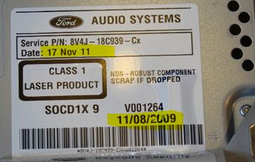

tak kodovani radia je zrejme dd.mm.yyyy

Napsal: 03.01.2016 09:38
od stano.
dd.mm.yyyy
mm/dd/yyyy
