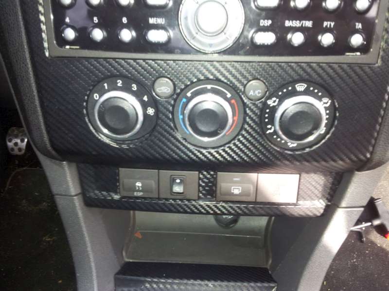

Tu mas fotku cudliku jako jsem si udelal ja, do zaslepky jsem pridal proste ON/OFF cudlik.
Jinak ten prave spina relatko ktery zapina/vypina PTC. Relatko funguje pouze s klicem v poloze II. takze pokud vypnu motor vypne se i PTC.
Co se tyce dlouhyho behu, jednou sem to mel zapnuty v kuse 2h a nic se nedelo.
