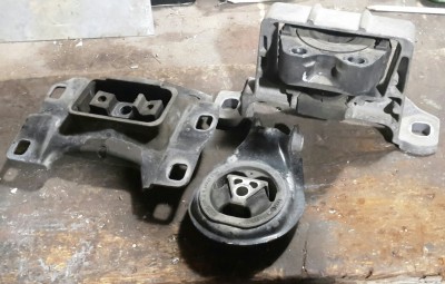

Příspěvek od Twisster » 03.02.2018 13:31
Traja veterani... :)
