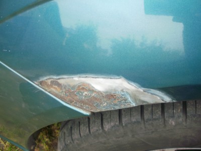

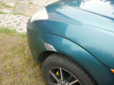

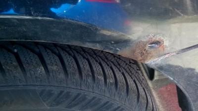

Ahoj,co byste mi poradili,abych opravil levy predni blatnik viz foto c.2 a c.3. Radite mi nechat si nekde vyriznout ten kousek a dat tam navarit novy kus plechu (na to veci doma nemam,musel bych to nekam dat udelat) nebo by stacilo jen kit,zinek atd.? Cely blatnik zrovna menit nechci,nevim v jakem stavu jsou uchyty blatniku a pokud by taky byly nejak porezly,tak nevim,jestli bych je nemusel vymenit taky.
Diky!
Na pravem blatniku foto c.1 byla nastesti jen povrchova rez a slo to krasne zbrousit az na plech. Pak jsem to striknul zinkem,aby to znova nerezlo,pak plnicem pro vyrovnani nerovnosti,ktery pak prelestim smirkem 800,pak dam zelenou metalizu a bezbarvy lak,tak snad to bude OK.
Diky!

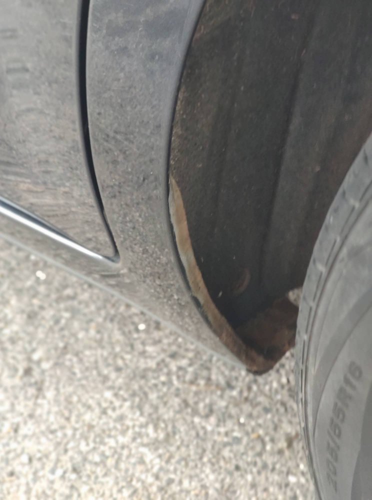

Ahoj, chtěl bych se zeptat jak nejlépe vyřešit tu korozi na prahu před zadním kolem (mk2 fl). Obrousit a natřít alkytonem nebo plastizol ve spreji? Co bude nejlepší?
- Příspěvky: 13701
Re: Oprava koroze
Ano Alkyton. Treba to natriet na hrane a aj "zozadu". Takze dolu koleso a vytiahnut z blatnika podbeh. Alkyton dost dlho schne, takze nedavat podbeh hned naspat - inak vyderie farbu naspat do plechu.
Karejl
- Příspěvky: 11
- Registrován: 17.07.2022 11:20
Re: Oprava koroze
Dobře. A ten "holej" plech obrousit taky, nebo můžu přetřít rovnou? Nerad bych nějak poškodil ten lak okolo. A asi použít černou barvu?stano. píše: 17.07.2022 11:56 Ano Alkyton. Treba to natriet na hrane a aj "zozadu". Takze dolu koleso a vytiahnut z blatnika podbeh. Alkyton dost dlho schne, takze nedavat podbeh hned naspat - inak vyderie farbu naspat do plechu.
