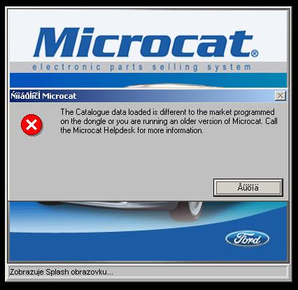

Zdravím kluci, tak jsem nad instalací včera strávil celý večer a pořád mi nejde Microcat spustit. Vždy se zastaví na této hlášce:
Vše jsem dělal dle postupů na Win XP 32bit.
Nevíte co s tím?
Nevíte co s tím?

Dával jsi Německo jako region při instalaci?

Region jsem volil správně. Už se mi to podařilo rozchodit. Muselo to být nainastalováno na disku C. Na jiným to prostě nešlo. Nechápu to, ale hlavně že to frčí.

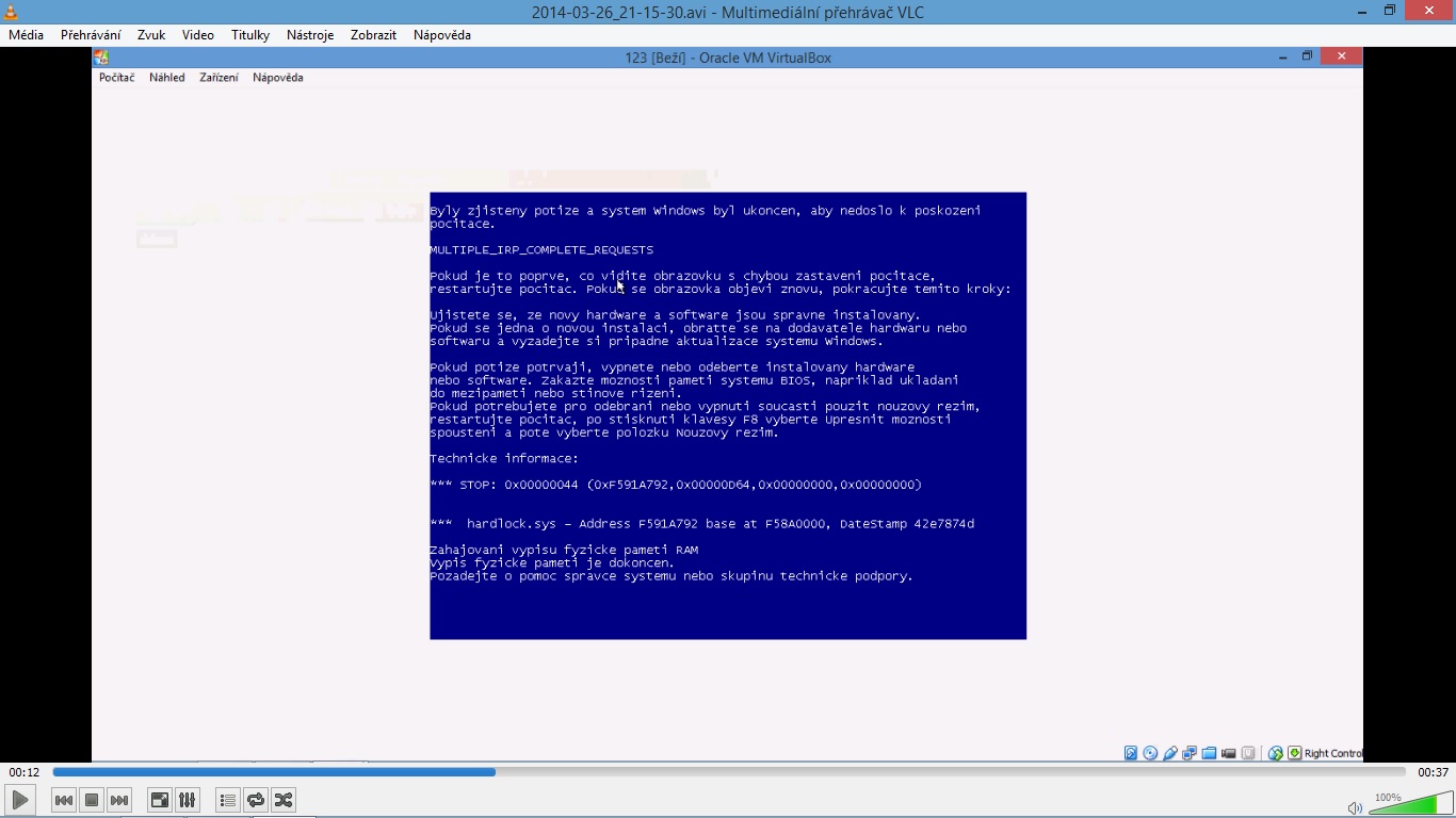

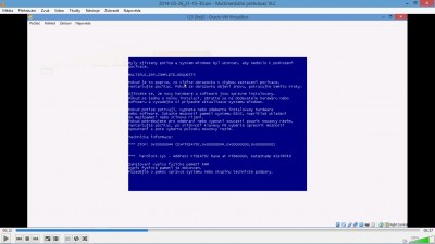

Já prostě ten podělanej katalog v W8.1 nerozchodím
Dělá mi to toto a jsem v koncích...
https://www.youtube.com/watch?v=j6dLgpMOFzk

Win 8.1 mají přímo v sobě komponentu hyper-V, stačí jí přidat v součástích windows, zkus to rozjet v něm místo toho virtualboxu
