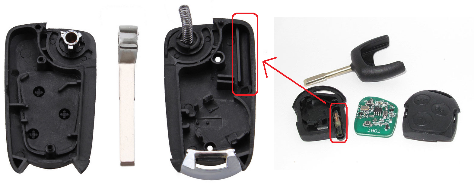

Vnutro by malo byt podla popisu plne prisposobene povodnemu klucu. Tu je iny predajca, ma tam fotky aj vnutra:
http://www.aliexpress.com/item/Free-shi ... 0.2.9tNlFx
Typujem, ze immo. chip pojde sem:

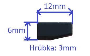

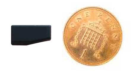

Alebo mas novsi chip (mala cierna zrezana tehlicka):
Kde ho najst (a nestratit) je popisane tu:

jen ještě abych to upresnil nechapu proč klíč na obrázku má na jedný strane planzetu z mkII a na druhy myslim z mkI a ten čip mam v tom plastu ten uz tam asi pasovat nebude co ? nebo ho mužu nejak dostat ven z toho plastu a bude tam pasovat protoze na obrazku je cip kterej neni v tom plastu
Re: Objednat sklopný klíč ?
Napsal: 21.01.2016 21:33
od Emil
Pretoze taky pekny obrazok som nasiel len pre planzetu MKI, ale ide o cip. :)
Tomu plastu nerozumiem, posli ked tak obrazok otvoreneho kluca/cipu.

Tak som zobral jeden chip co tu mam, subleru a pripajam obrazok s rozmermi:
Immobiliser chip dimension.png (11.73 KiB) Zobrazeno 2060 x

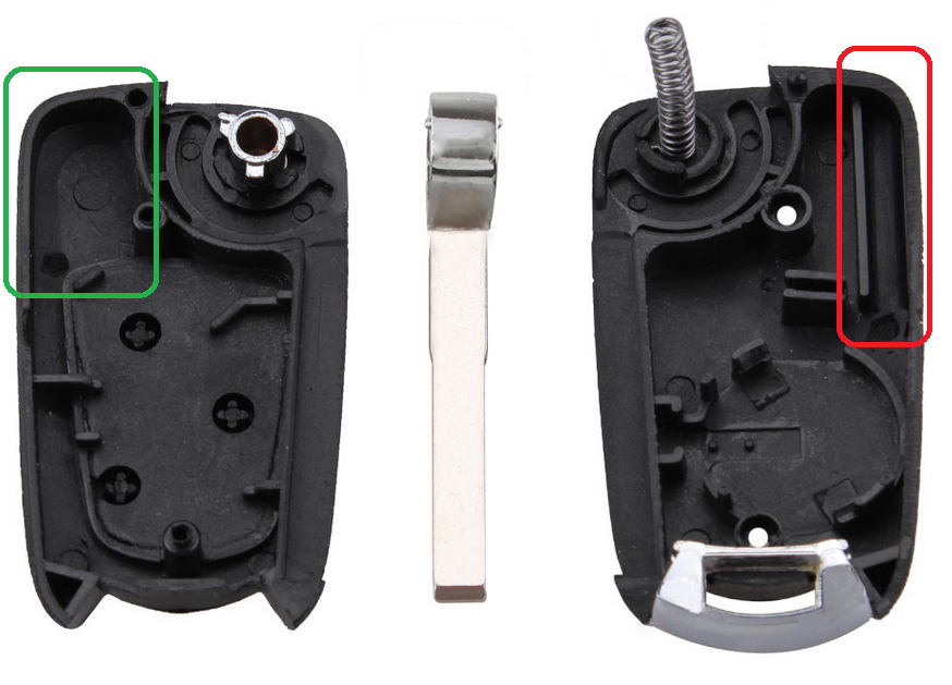

Podla mna by sa mohol zmestit aj do tej oblasti sklapacieho kluca zvyraznenej cervenou. Ak nie, tak sa urcite zmesti do priestoru protikusu (zelena oblast):
Urcite sa ho nesnaz otvarat, najskor by sa znicil.

Nastojato se tam vejde, stačí přilepit nějakou oboustrannou páskou, nebo na prasáka vteřiňákem.
Napsal: 23.01.2016 22:03
od Emil
Presne ako pise rh1980. Este je dobre povedat, ze to nemusi byt nejaka exaktna poloha umiestnenia. Okolo zamku je cievka, ktora snima pritomnost chipu. Ked bude niekde plus/minus v okoli, bude to OK. :wink:
(Ked som objednaval nahradny chip pre immo, skusal som ho tak, ze do zamku som dal len planzetu, skusil nastartovat a nic. Potom som pobliz pridrzal ten chip aky je na fotke (len tak "v lufte") a startovalo to bez problemov.)
