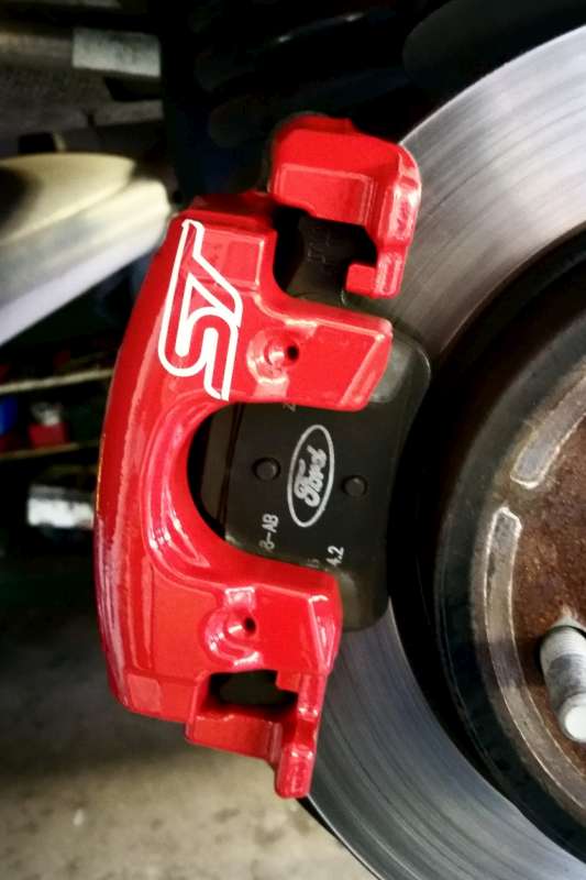

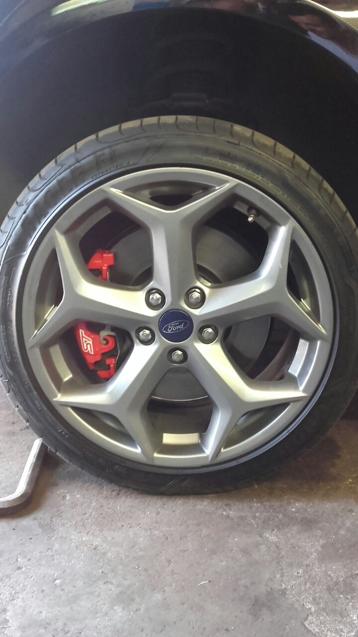

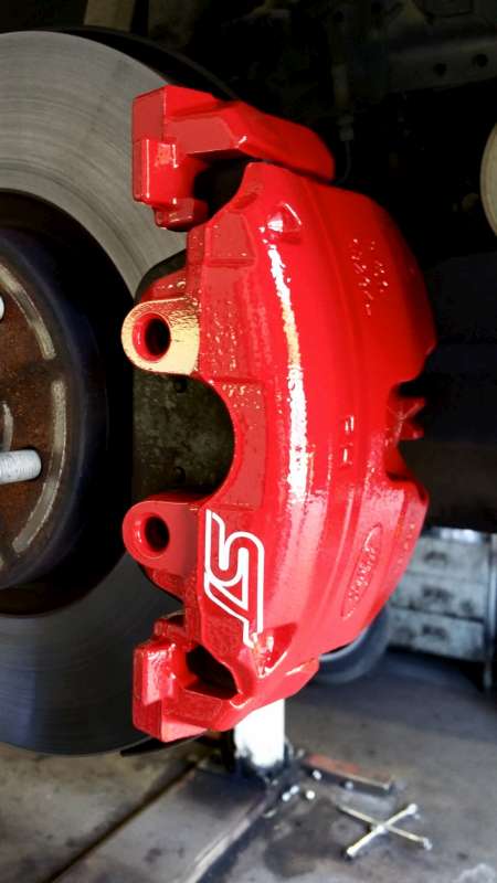

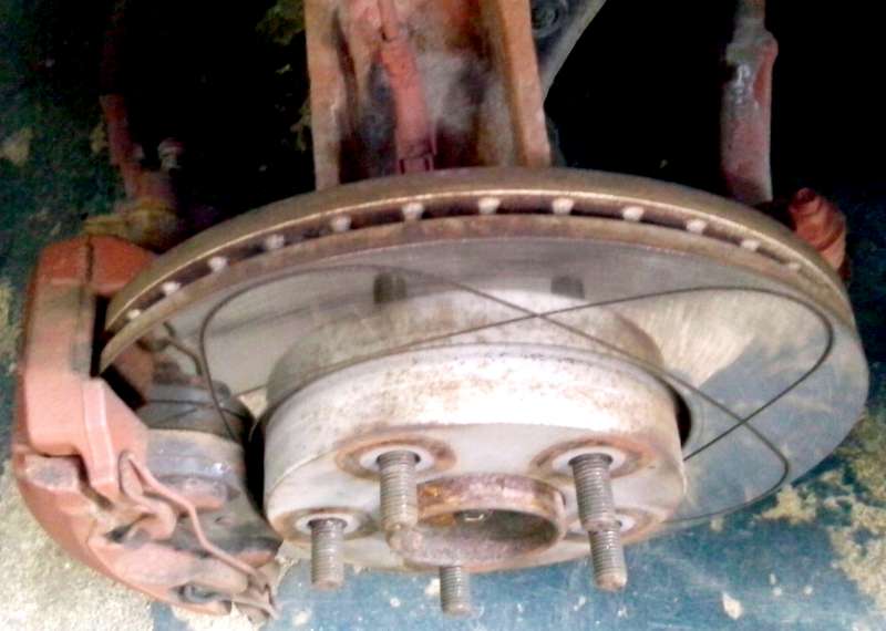

Je to focený mobilem, trochu horší kvalita, časem nafotím auto pořádně do sekce uživatelů :)

Ten strmen visiaci za hadicku... :nunu: :nunu:

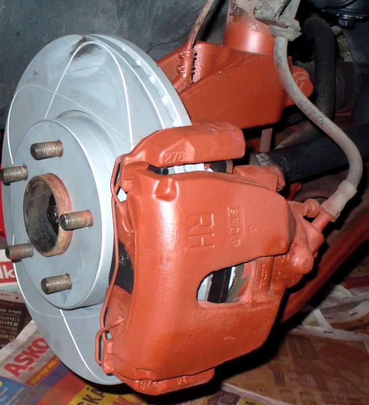

atreus píše:Foliatec ve spreji, ano, hodně drahý, ale perfektně se s tím pracuje. Vystačí v pohodě na standarní 4 brzdiče a třmeny, velmi jemný aerosol až do konce plechovky bez prskání, perfektně kryje, barva se krásně slévá, ale přitom nestéká...
Já bych tu měl tip na budget verzi :lol: červeno-oranžové barvy, kterou jsem vyzkoušel na svém autě. Je to v podstatě základová barva proti rzi s odolností proti soli a se zvýšenou teplotní odolností (ve specifikacích do 150°C), dával jsem 2-3 vrstvy:
http://www.denbraven.cz/technicke-sprej ... cz420.html
Při mém jízdním stylu zatím OK a bohužel potvrzuji pravidlo, že to chce jednou za čas obnovit, případně často jezdit do myčky to oplachovat :(
Takto to vypadalo nové v létě 2016:

Preto strmene farbim zasadne tmavosedou farbou, najlepsie s kladivkovym efektom. Na tej bordel nevadi, nebije to tak do oci. 3 natery Hammerite drzia 4. rok :)

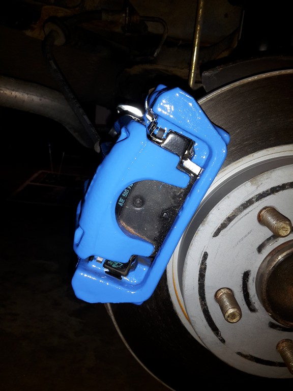

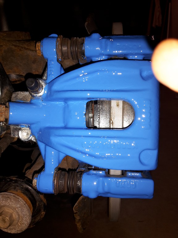

Kdyby jste náhodou scháněli světle modrou...
odstraněn odkaz- pravidla inzerce. M21 :wink:
... tak se mi ozvěte. Zbyl mě jeden neotevřený Foliatec - barva modrá GT.
