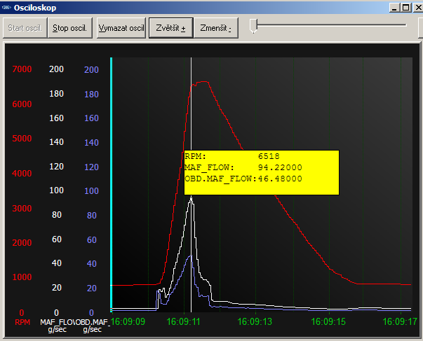

Příspěvek od Nepér » 13.04.2018 08:34
MAF test z volnoběhu do omezovače.
Zelený je poloha servo-klapky.
Červený otáčky.
Bílý MAF v g/s podle OBD.
Zobrazení zatížení motory jsme vypnul.
Bohatost to nějak doTrimuje ale možná to upravuje předstih podle plnění a když MAF ukazuje málo, může být i korekce předstihu menší, než by měla být.
Odpoledne ještě zkusím ve ForDiagu najít přímo napětí na MAF, ale asi rovnou objednám tu váhu novou...

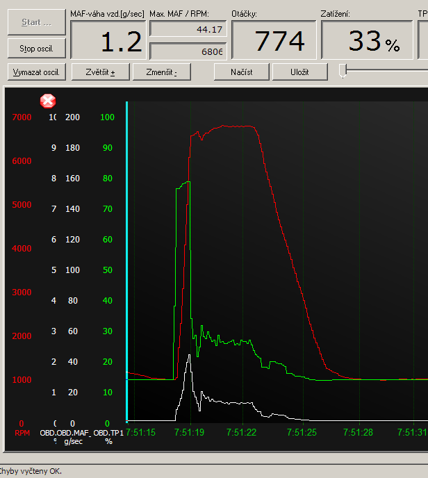

Re: Vyčtené chyby z diagnostiky
Příspěvek od Nepér » 13.04.2018 17:37
Takže zase je tam trochu nepřesnost při převodu pro OBD...
Ta hodnota MAF už je lepší. PID, kde by bylo přímo, napětí moje auto nemá.
Takhle už ta váha vypadá docela normálně, jen ten skok na začátku, při otevření klapky, by mohl být vyšší.
Jenže zejména na volnoběh mi jde LTFT někam na -25%. V ostatních režimech asi tak -11 až -7%. Předpokládám, že když tak budu chvíli jezdit, zase se zapíšou P0172 a P0175.
Mondeo mk4, 2.0i, 2010

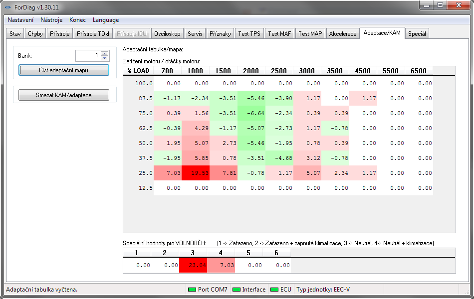

Tak opravena adaptacna mapa:
To bude niekde prisavat, nie?
Tomin123
Příspěvky: 540
Registrován: 09.07.2009 16:02
Bydliště: Kamenné Žehrovice
Příspěvek od Tomin123 » 19.04.2018 11:25
Jojo, to bude.
Co odvetrani karteru ? Ucpat hadicku a koukat na adaptace na volnobehu jak se zlepsuji. :-)

Nasli sme ale deravy vyfuk, vlnovec. Takze najprv oprava a az potom budem riesit dalej.
Sice je to za 1. lambdou, ale stale pred 2., moze sa to takto spravat. Druha je vraj regulacna, podla nej sa nastavuju korekcie (nie je iba na kontrolu katalyzatora). Lebo emisie...
