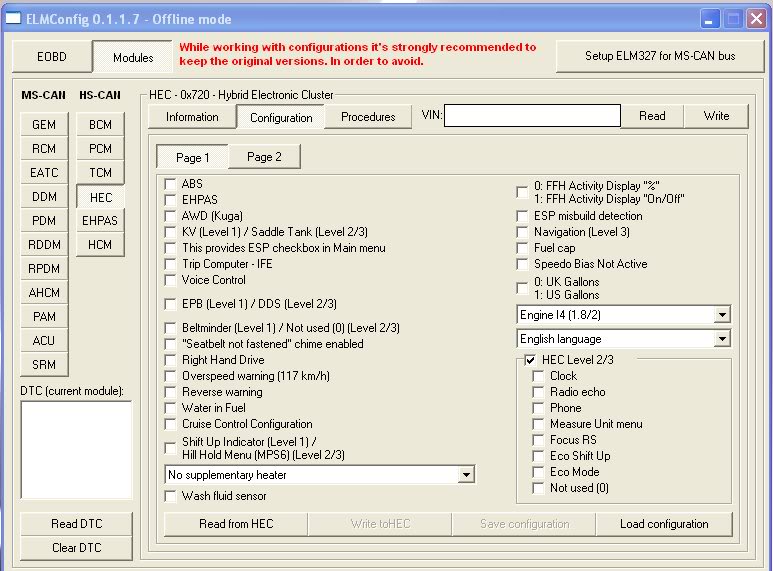

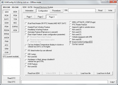

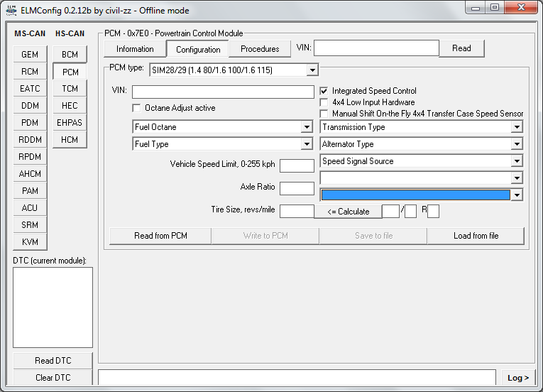

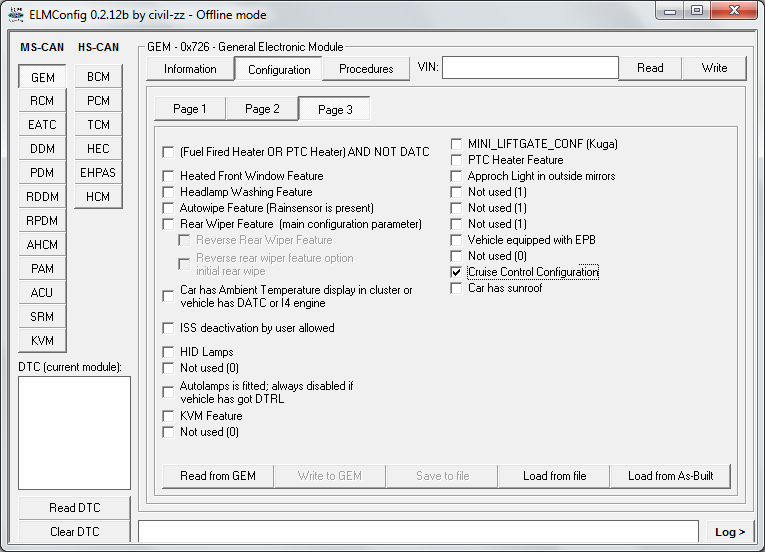

Tak pry se musi nastavit na tempomat tyto moduly IC, ABS, PCM a GEM. PCM a GEM jsem nasel v elmconfigu.
gem: bych nastavil, tak je jak je na screenshotu
pcm: integrated speed control? nevim co jineho.
ABS modul je BCM. I tak bych nevedel, co nastavit.

Jen HEC, PCM a GEM.

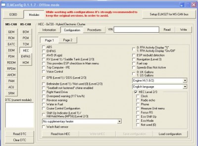

hec: zapnout cruise control configuration.
Kdyz zapnu tu ficuru v pcm, tak to na dpf off myslim nesahne. Nechci zaruky, jen nazor;)

Tři varianty:
1. půjde to zapsat rovnou parametrem v PCM (bez přepisu FW), úpravu neztratíš.
2. nepůjde to jen nastavit parametrem - musíš to nahrát společně s FW. Pak ale musíš, abys neztratil úpravu, napřed stáhnout svůj FW z PCM a nahrát to tam zpět s ním. Tu zálohu bych teda doporučoval v každém případě, i při 1.
3. pokud bys zapisoval originální nebo jinej FW do PCM, tak úpravu ztratíš.

Díky. Záloha FW pcm se asi nedá zvládnout přes elmconfig? K tomu tipuji že je třeba ids.
Ještě zvážím zda risknout bod 1 bez zalohy.

Záloha jde přes ELMConfig a udělal bych ji každopádně. Alespoň si ověříš funkci kabelu..

zalohu mi to nabizi, ale nedoporucuje, protoze mam BT adapter. Takze jsem to radej nedal.
Informace z pcm to nacte, injectory to taky nacte, ale nenacte to konfiguraci a vrati kod kod: 21 00 - viz priloha. Pak ze com3 neni otevren - zkousel jsem vice rychlosti a bohuzel nic.
