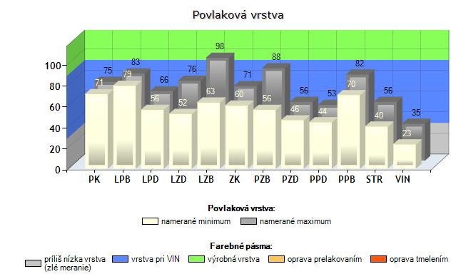

Wolodyjowsski píše:Nevím, co znamená "hodnota v zeleném" , nicméně tloušťka jednovrstvého laku (tovární) je dle mých zkušeností už od nějakých 70 - 80 mikrometrů (0,08 mm) do 120, maximálně 150, dvojvrstva (perleť, metalíza) 150 až klidně 200...u hodnoty 250 už se škrábu za uchem a zpozorním, 300 už je zřetelná oprava laku 400 a více mají už hodně tmelené a vybrušované vrstvy...asi tak. :bebng:
Takže KOLIK konkrétně je hodnota?
toto mu tam, namerali a našiel som ďalšie Mondeo s podobnými hodnotami, tak preto mi to nie je jasné, farba...sú toto normálne hodnoty, pretože som videl veľa Mondeí ktoré snáď ani hodnotu pod 100 nemali (teda len pri VIN mali nižšiu)...ono ak by boli hodnoty vysoké, tak to je jasné, ale to je presne naopak a sú až moc nízke...
