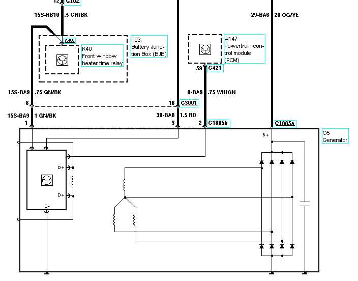

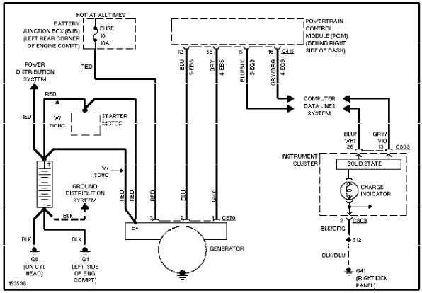

V obvodu regulace altiku neni zadne teplotni cidlo:
