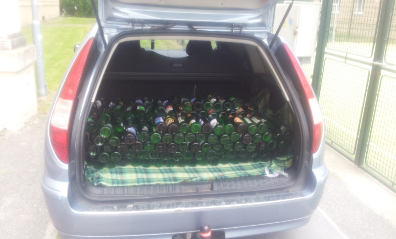

Pánové na jakej stupeň to mám dát s 350 lahváči v kufru?

Zaparkuješ cca 2 metry od baráku / stěny apod.
Pokud už jsou lahváče v autě, tak ven s nima.
Dáš to na 0.
Uděláš si risku na baráku.
Lahváče dovnitř.
Toč kolečkem do doby než bude světlo svítit na risku.
Jednoduchý né?
Dáš to na 0.
Lahváče dovnitř.
Jednoduchý né?

To by mělo být v návodu, ne??hunger píše:Pánové na jakej stupeň to mám dát s 350 lahváči v kufru?

Lahvace samotny cca 240kg+prepravka... Udelej si z toho zavery sam

Sakra ten kufr je větší než jsem si myslel, 338 piv se v tom ztratilo jak nic, akorát doporučuju dat za ty lahve něco lepšího než kanistr a 2 deky, samozrejme pri otevření kufru na nás vypadla hromada lahví a 4 se rozsekaly
