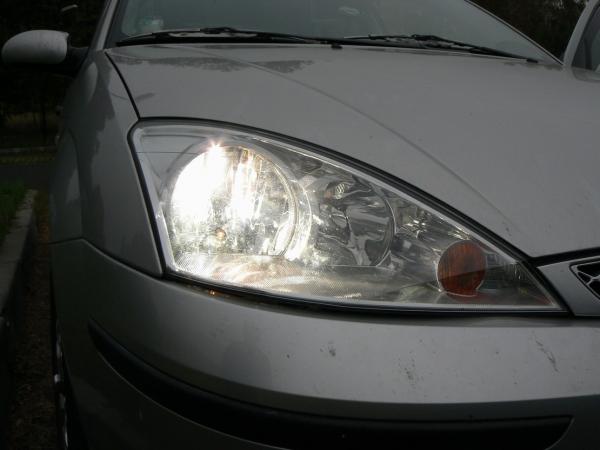

Prosim vas, FOFO z roku 02 po FL ma od vyroby svetla parabolicka nebo s cockou? Vubec se v tom nevyznam. Jsou to ty jak maji blinkry v ty spicce svetlometu. Nemohl by mi sem nekdo hodit pro porovnani tyto 2 typy svetel? Diky moc
- zewl
- Příspěvky: 8644
- Bydliště: Olomouc
Re: Přední světla na Focuse
mastrapo: pred FL i po FL maji svetla standartne parabolu
jasne, parabolu od cocky rozezname, ne?
