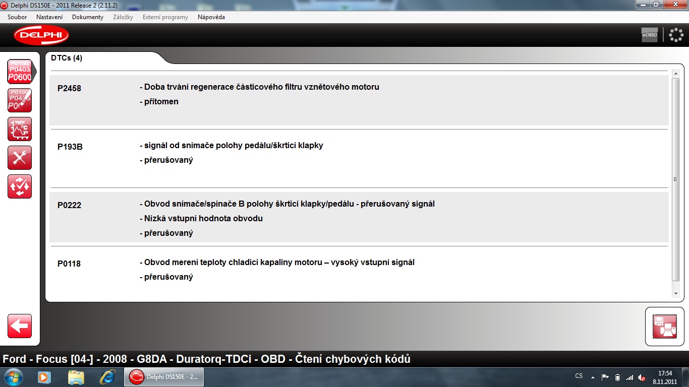

Přečetl jsem celou tuto diskuzi a nevím jestli jsem z toho sofistikovaně rozhodnu.
Mám 1,6 Tdci s DPF 2008 najeto 92 000km. Nejdřív začala běžet nad 70 stupňů sahara a běžela někdy i po vypnutí. Zvedla se mi rapidně spotřeba cca 1 litr. Auto jde hůř odspoda z 2 se těžko rozjíždí pokud jedničku výrazněji nevytočím, a sem tam je nějaké cukání když jedu na nižší otáčky a chci přidat(ale to mi dělalo i u jedničkového focuse). A aby toho nebylo málo, tak přibývá olej, měl jsem 1,5 cm pod max a mám 2cm nad max.
Z těchto atributů po přečtení této diskuze jsem dospěl k závěru, že budu mít přicpaný DPF. Pokud ne tak mě prosím opravte.
Zkusím navštívit servisáka z diagnostikou(nějaká čína, nebo co to má), jestli by tam něco našel ohledně probíhání regenerace, pokud to nenajde nezbývá než navštívit ford servis.
Pokud se prokáže závada na DPF, tak se musím rozhodnout co dál, jestli odstranit nebo vyčistit a to mi z této diskuze, i když je dlouhá není moc jasné.

Příspěvek od pepé » 08.11.2011 19:28
Tak jsem byl na diagnostice a v příloze je výsledek(doufám že se příloha objeví) po vymazání zůstala jenom první chyba. Myslím, že vše nasvědčuje na DPF-asi půjde ven :Dancer:
