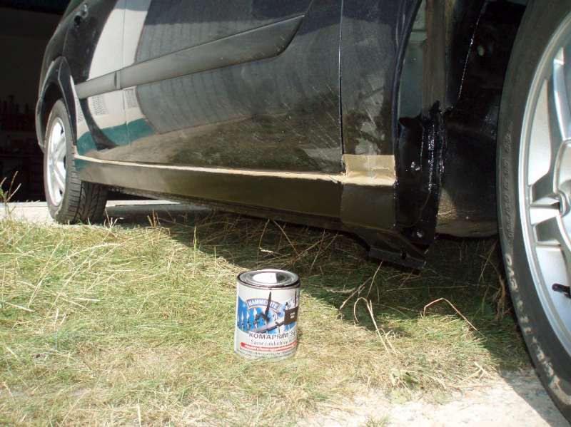

No a ten hammerite? Prý je dost na prd a mě se taky neosvědčil, nejlepší bude prostě základavko s antikorozním účinkem.
Teď jde o to jestli chceš sprej anebo plechovku, já zvolil plechovku, je to pro mne lepší jistota.

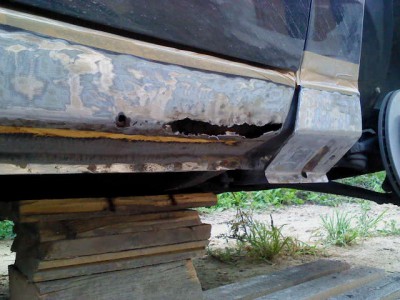

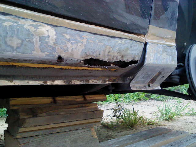

Korozia na mojom FF po 11 rokoch ...... horsie je na tom spolujazdcova strana, dal som to všetko dole na kov, brúsenie, odhrdzovač, technický benzin na odmastnenie, vyvarenie, tmelenie, znova brúsenie, zakladovka a skusil som hammerite 3 nátery, uvidíme ako sa osvedčí ...... teraz pracujem na zadnom narazniku a všetko čo je pod ním, nie je to až také zlé :) ........ garažujem

Nechci Ti kazit radost,ale ten práh je zralý na výměnu.Pokud se jen vyvařila ta díra,tak je to zbytečná práce,tak na rok(max dva) :wink: Ta koroze je vevnitř a tam se nijak nedostaneš. :cooler:

Už si mi ju pokazil :mrgreen: .......... uvidíme, vyvaril som len tú dieru, šmátral v nej dosť hlboko :D no neviem čo je hlbšie v prahu, dám to vnútro pod tlakom vystriekať niečim proti korozii, na spodku je nejaká záslepka, malo by odtial aspon niečo vytiecť a hádam to na nejaký čas pomôže a potom už niečo nové poriešim.

Něco jako stříkání dutin to auto asi moc nevidělo,že?Jinak věř tomu,že taková oprava nemá dlouhého trvání.Tohle se dělá před tím,než se auto prodává.Vydrží to rok-dva a pak vypadne vééélká díra :mrgreen:

FF mam 5 rokov, predtym bol v Nemecku a neviem čo sa s nim robilo, myslim, že lepšie je to takto ako to všetko nechať hniť

No tak to je slušná díra a já myslel, jak na tom nejsem špatně...detaily viz moje galerie....
