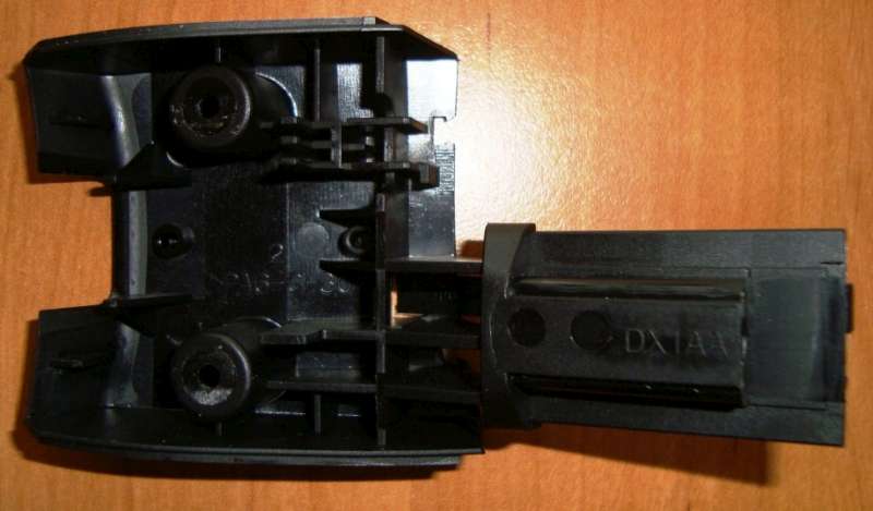

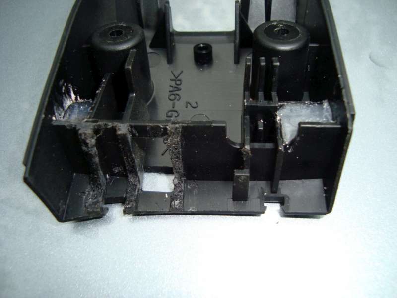

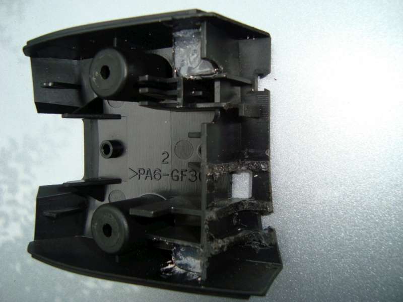

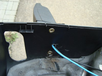

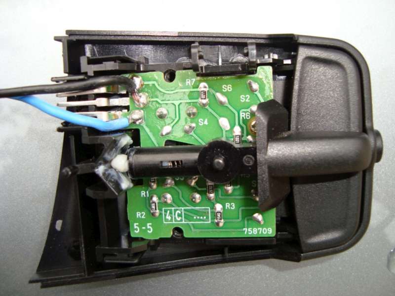

Tak jsem se konečně dokopal k tomu, abych sem dal ty fotky. Hned na začátku chci upozornit na to, že v Pardubicích vám udělají pouze z dálkového ovládání rádia tempomat. Ten zbytek si musíte dodělat sami.
Původní ovládání jsem upravil (provedl jsem to pomocí pájky) a ty dvě dutiny jsem vyplnil epoxidovou pryskyřicí od Patexu (REPAIR EPOXY)

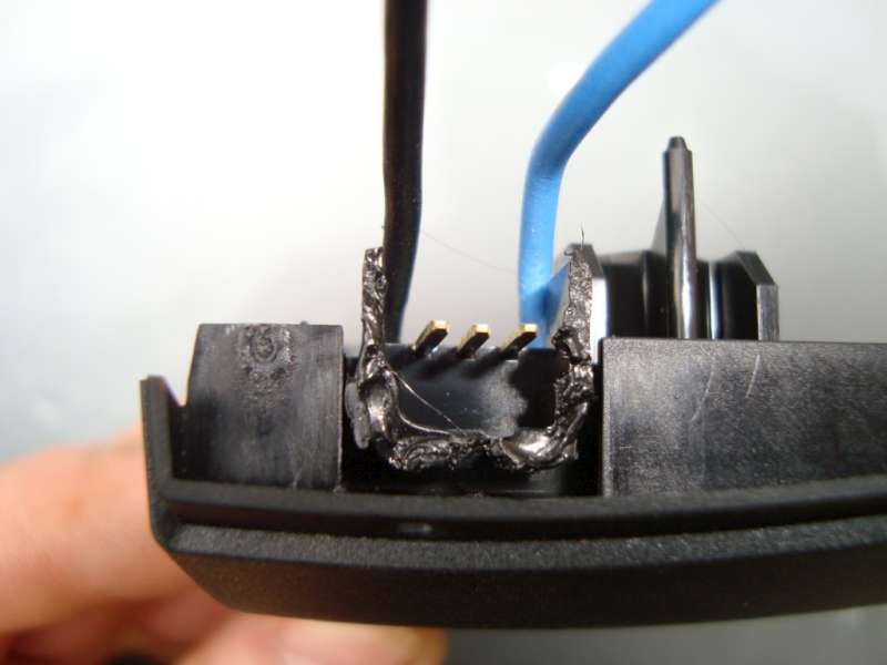

Na druhé části jsem stejným způsobem odstranil konektor a napájel dva dráty, které přijdou napojit na ty, co původně vedly k ovládání rádia.
Pak už jen správně svrtat a přišroubovat do těch vyplněnejch dutin (ovládání se ani nehne). Z této strany to sice nevypadá moc pěkně, ale kámoš to viděl až namontovaný a prý to vypadá jako originál
Ve finále to vypadá takto.
Pokud něco nebude jasné, rád pomohu.

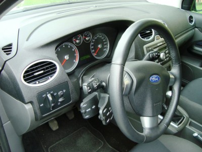

Je to pekny, ale dovolim si jednu poznamku... jestli mam natahnout ruku k radiu na jedny strane nebo na "vzdalenou" dalku na druhe strane, neni to jedno? jak je to s ergonomii? chapu ze kdyz ses s tim delal ze Ti to vyhovuje, ale pripada me to divny... kabely si nasel? ja je tam zamotal do svazku... nebo si to tahnul od radia?

Kabely jsem našel. Zdá se mi to o hodně blíž a je to daleko pohodlnější než točit nějakým kolečkem.

takze jestli chapu spravne, to dal od volantu je ovladani radia... a nebylo by lepsi dat dal od volantu tempomat?

Můžeš si to dát klidně obráceně. Já mám radši poruce tempomat.

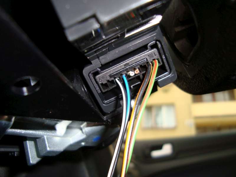

Já jsem se tu nikde nedočet (metvrdím, že to tu není), jestli i táháte dráty nebo je tam už máte.
Já jsem koupil Focuse 2005 a odhaduju, řže ty dva dráty, co mi chybí do budíků oproti stejnýmo Focusu s tempomatem budou mít něco společnýho s kontrolkou...? Takže bych řekl, že tam nebudu mít ani dráty k tlačítkám tempomatu. Jak to je a jak to zjistím?

Pokud máš pod volantem konektor s kabelama co jsou na obrázku (včetně těch ustřiženejch) , tak je to v pohodě.

kde konkretne pod tim volantem to je? Po sundani volantu?

Je to dole pod volantem. Je potřeba sundat horní a spodní kryt. Horní drží dva zobáčky (jsou vidět zepředu po natočení volantu) a spodní drží šroub (torx).

Kluci, nějak jsem se nedočetl, jak je to s tou páčkou, podle těch fotek to vypadá, že stačí jen napájet dva drátky od tempomatu přímo do té páčky ovládání rádia... ale cosi mi říká, že zas tak jednoduchý to nebude
