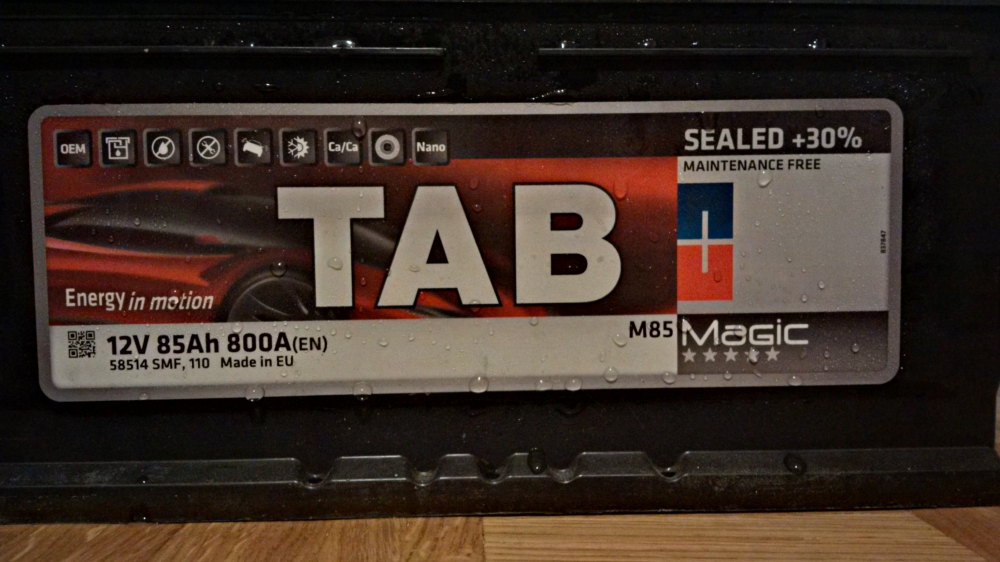

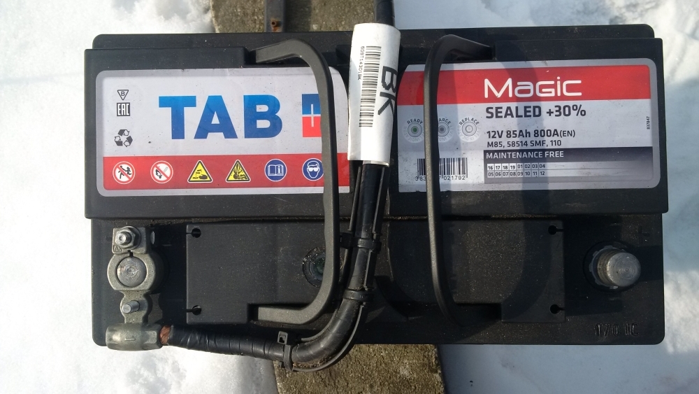

phofy
Příspěvky: 9513
Registrován: 23.07.2011 11:32
Re: Vybitá baterie
Příspěvek od phofy » 02.01.2020 19:35
Co máš za baterku :?:
otík
Příspěvky: 269
Registrován: 24.07.2017 18:59
Bydliště: ValMez
Re: Vybitá baterie
Příspěvek od otík » 02.01.2020 22:05
mám toto:
TAB_Starter_EN.pdf
(940.71 KiB) Staženo 114 x
