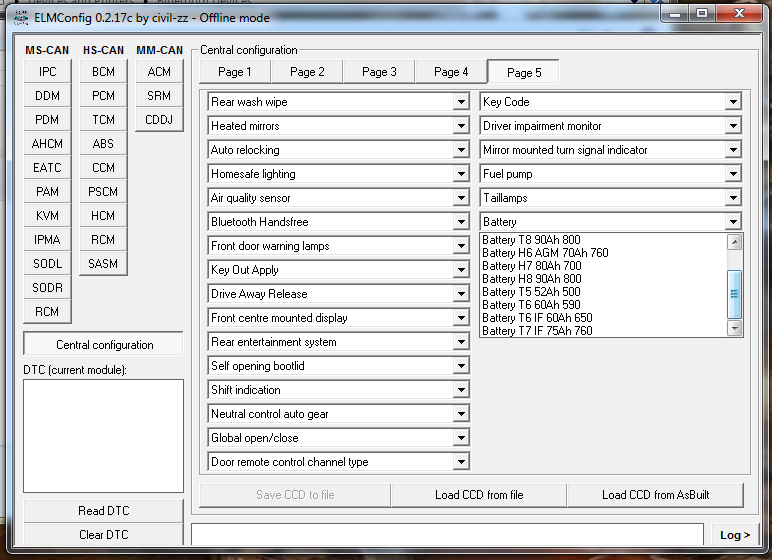

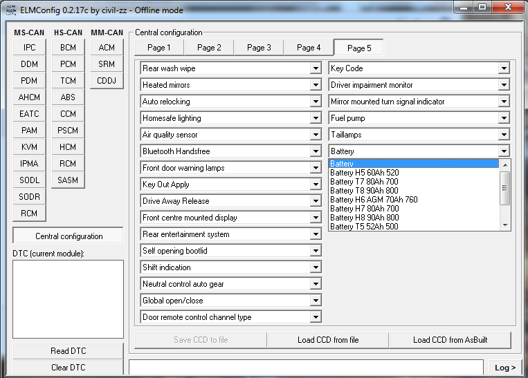

Tak extrempóre s baterkou možná pokračuje. Baterii jsem dobil Lidl (nová dává již 5A) dobíječkou při 14.4 do plna těsně před půlnocí. Ráno při odemknutí se ukázalo na palubáku (Convers+ při odemčení a otevření dveří, tedy obrysovky apod) jenom 12.6V. Provedl jsem změnu z původně nastavené H7 80A 700Ah na H8 90Ah 800A (mám Exide CA 85Ah 800A) a provedl restart a při startování palubák ukazovat něco těsně nad 9V, tedy málo. Bál jsem se, že byla nechána fleška v AUX a tedy že se třeba nevyplo rádio.
Tak jsme nechal baterii opět dobít na 14.4 přes 24h a nabíječka ukazovala 12.9V. Vypnul jsem nabíječku, opět připojil a dal na 14.7. Ukázala 1/2 kapacity a během chvilky byla již 3\4 13.5V. Opět jsem odpojil, provedl restart a palubák ukazovla si 12.7V. startování zase dosti pod 10V.
Jistě jsem přepnul blbě, protože auto nedobíjí 14.4, ale jen 13.8/13.7V. Ráno dnes po asi 30min jízdy a 10h stání palubák jen 12.4V. Ale při startování skočilo těsně pod 11V.
CL u řidiče se vypne do pár sec od zaknutí auta a napětí dig. mutimetrem na baterii kolem 12.8V, což by mělo být snad OK.
Tedy mám dotazy:
Předpokládám, že jsem nastavil špatnou baterku, ale z Hx na Hx. Nebo je těch jen 13.8V po studeném startu OK ? vypadá že dobíjí OK. SmartChrge funguje, po startu napětí pomalu roste, tedy při startu bude altík odpojen.
To okamžité vypnutí CL je proč? Jsem tímto potěšen, ale má být do 30sec. Od resetu baterie najeto cca 20km+10km a 30+30min.
Ten pokles na až 12.4 není to málo? Kupoval jsem místo 75Ah asi 700 85Ah 800A aby byla rezerva. Trošku se obávám, zda nemám aušusovej kus. Chápu, že ty obrysovky (denní svícení je již vypnuté) si pár A vezmou. Ale kurnik je to baterka jak kráva. Nemá někdo návod, jak pořádně a nedostruktivně ověřit kapacitu baterie? Na startovací proud ji asi hodím někomu na test.
Jako IMG příloha možnosti nastavení baterie.
Tedy mám dotazy:
Galaxy TDCI 2.0 120kW euroV
