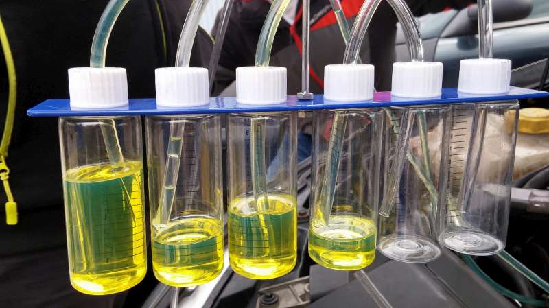

Re: blikání kontrolky žhavicích svíček při jízdě, konec jízdy
Tak jsem udelal ten test a tady je vysledek
- Jardak
- Příspěvky: 2713
- Bydliště: Kaznějov
A máš hned jasno. První vstřik pouští do přepadu dvojnásobný množství nafty. A ten třetí je taky slabší....
