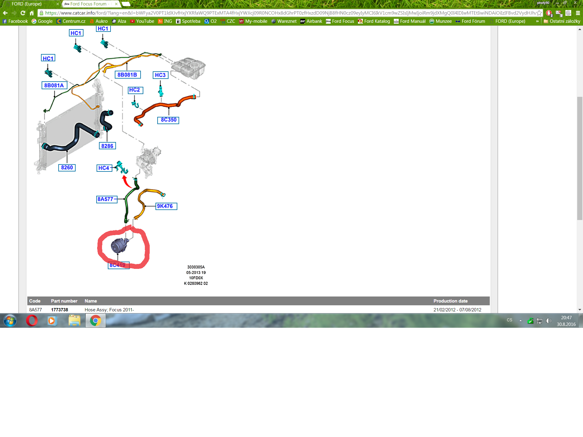

Co viem, 1,0 mala zo zaciatku vyrobu urcite aspon pridavnu elektricku pumpu. Davala sa do modelov s taznym zariadenim (neviem, ci pre vsetky alebo az od urcitej hmotnosti privesu) a do aut, ktore isli do krajin s teplejsou klimou.

A k čemu by to bylo dobrý, logicky to je blbosthav.mil píše:Někde v popisu jsem četl ,že mají na řemenici vodního čerpadla elektromagnetickou spojku obdobnou jako na klimošce.
1.5 sem zatím nenašel, pouze 1.6 eco
1.0 má elektrickou pumpu viz. obrázek

Re: 1.5 ecoboost -poznatky,nazory,recenzie
Když jsem před rokem 1,5 kupoval ,tak na 100%vím že v tehdejších prospektech psali,že pro rychlejší ohřev motoru se pumpa zapíná až po jeho ohřátí na min teplotu pro provoz.Tím nemyslím že by spínalo i za provozu a regulovalo provozní teplotu.Logika?-spotřeba-ekologie.To pomocné el.čerpadlo dle schématu souhlasí.
Pro rychlejsi ohrev jsou pred chladicem lamely, ktery se otviraji a zaviraji, ale i podle obrazku vodni pumpy, tem neni zadna spojka. Zatim jsou tyhle obrazky pro 1.0 a 1.6 eco
Google, 10 sec.: ecoboost clutch water pump
http://www.thetorquereport.com/2013/04/ ... boost.html
The 1.5-liter EcoBoost is the first engine from Ford to incorporate a computer-controlled clutch on the belt-drive water pump, which further improves efficiencies by reducing warm-up time.
