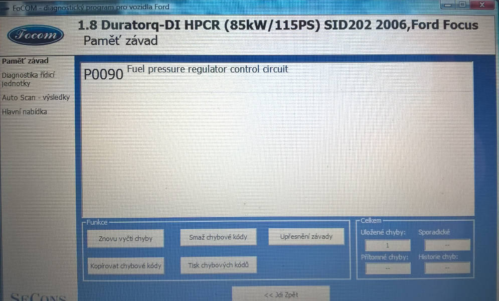

Takže mám update: došel mi z Číny diagnostický kabel. Sice nepracuje s ELM Config, ale dodaný software (Focom) se rozběhl a ukázal číslo chyby. Bohužel se jedná o jinou chybu, než ukázalo u Fokiho (P0089-61 vs. P0090).
Aby toho nebylo málo, tak dneska opět v pravotočivé zatáčce do kopce zacukalo - a to byla nádrž plná! Takže teorie o přisátí vzduchu z poloprázdné nádrže padá. Ještě nějaký nápad? Asi mi už zbývá jen ten palivový filtr co mi měnil Foki...

Tuhle chybu jsem si vygeneroval sám tím, že jsem šel po kabelech a drnknul do konektoru u chcípáku palivového čerpadla. Čili vím přesně, co ji způsobilo. Doufal jsem, že to bude stejná chyba jako ta, která mě trápí - tj. P0089-61 - viz předchozí stránka. Kdyby totiž byla stejná, tak mám původce... Jelikož není stejná, musím hledat dál, proč mi auto chcípá v ostré pravotočivé zatáčce do kopcespanel píše:Podle této chyby to ukazuje na nízký tlak paliva....
To asi bohužel nebude něco, co si dokážu udělat sám v polních podmínkách... budu s tím zase muset dojet zpátky do ČR a prověřit...Andymaniac píše:Zkusil bych ten filtr vyndat, ...

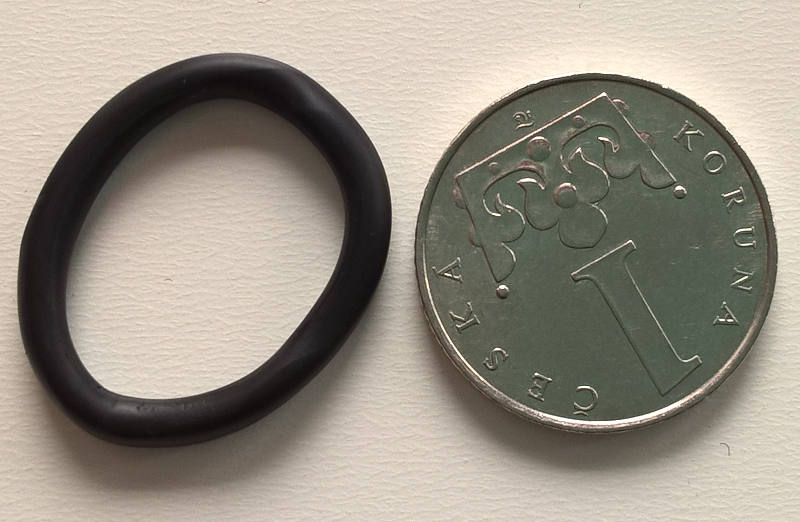

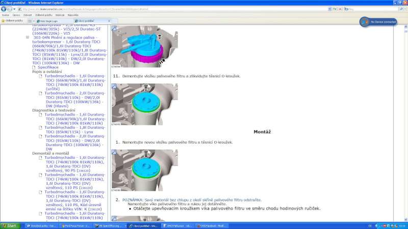

Možná mám příčinu chyby P0089. Dnes jsem to nechal v kladenském servisu, ať mi vymění palivový filtr (kdyby byl náhodou špatný). Popsal jsem jim své problémy a tak se na to podívali blíž. Našli možného podezřelého - zmáčknutý "O" kroužek někde pod filtrem (viz foto). Vyměnili za nový a uvidíme ve čtvrtek, až to budu zase v Německu testovat.
update: tak to asi bylo ono. Žádný problém se na cestě nevyskytl

Někde pod filrem je široký pojem. Šlo by to přesněji?TYU píše:Možná mám příčinu chyby P0089. Dnes jsem to nechal v kladenském servisu, ať mi vymění palivový filtr (kdyby byl náhodou špatný). Popsal jsem jim své problémy a tak se na to podívali blíž. Našli možného podezřelého - zmáčknutý "O" kroužek někde pod filtrem (viz foto). Vyměnili za nový a uvidíme ve čtvrtek, až to budu zase v Německu testovat.
