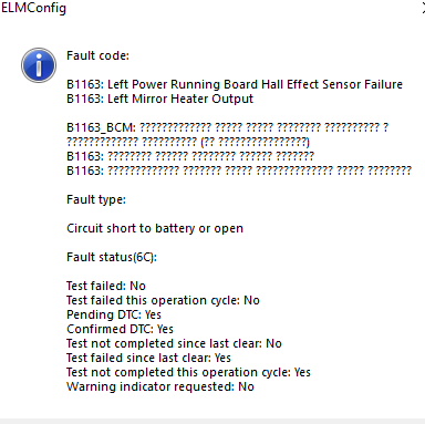

S-max 1.8 TDCI chyba B 1163
Ahojte nemohu nikde najít, co znamená tato chyba?? Pomůže někdo - odmáznout jde, ale po čase se znovu objeví??

Re: Vyčtené chyby z diagnostiky
Tady scan - asi bude souvislost s opravovaným zrcátkem po nehodě...nejde výhřev skla

Mondeo 2.0 Tdci 103 kw 2012
- Příspěvky: 25170
asi nezapojili dratky do vyhrevu skla - vydloubni ho a uvidis
Obě ty chyby mají spojitost s tím výhřevem?? Ten druhý řádek je jasný -MIRROR
- Příspěvky: 25170
chyba je jen jedna a v databazi dva zaznamy vysvetleni; nejde vyhrev, tak res vyhrev
OK. To zrcátko mě netrápí...spíš jestli to není něco dalšího???
