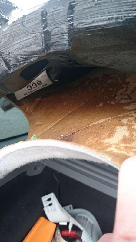

Tak už jsem taky v klubu - levá strana kufru.
Chápu to správně, že to teče světlem nebo pantem 5. dveří?

Re: zatekanie do auta fofo2
Těžko říct ,klidně i střechou.hledat pátrat zkoumat i naklonění auta při parkování je důležité na zatékání.Mě teklo taky jak ukazuje foto a bylo to střechou a 4 roky klid a ted se objevila voda v pravo na stejným místě já mám kombi tak to taky hraje roli .

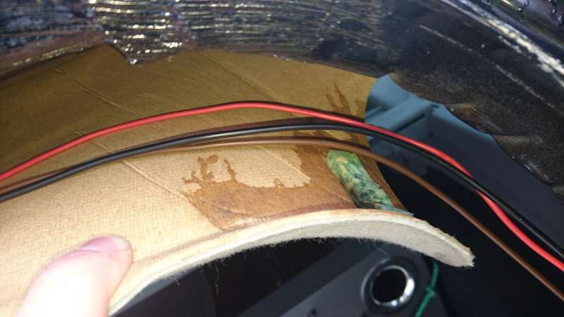

Tak se hlásí další do party.
Zatéká mi také na levé straně.Poprvé to bylo někdy minulí týden,kdy odkapávala voda s mřížky co je sloupku na roletu kufru.Sundal jsem těsníci gumu pátých dveří a odmontoval plasty abych nakouknul,jestli je mokrá stropnice,ta byla suchá.Viděl bych to,že mi tam teče střešní lištou.
No,jelikož nad pantem je to rezavé,tak jsem to nastříkal Brunoxem určeným přímo na rez.Když zaschne,tak vypadá jako čirý lak.Mohl by to aspoň na čas utěsnit a ještě zpomalit korozi.Dnes pršelo skoro celou noc,tak jsem se šel podívat.Na roletě sucho ale šáhnul jsem pod plast na boku,kde je kapsa,přesně jak dal fotku jurásek,a byla tam voda.Zatím to neteklo po koberci ale drží se tam v těch žebrech na vnitřní straně.Jinak parkuji čumákem po kopečku dolů.Vyzkouším parkovat obráceně a uvidíme.
Dnes bylo hezky, tak jsem provedl zalevaci test.
Kape to na dvou mistech. Jedno je nalevo u mrizky (da se rici, ze na urovni sroubu zadniho svetla) a to druhe je ve strope cca 10cisel zleva.
Jelikoz to kape i ze stropu, tak jsem vyloucil sroub zadniho svetla a myslim, ze voda se dovnitr dostane jak uz tady nekdo psal v miste uchyceni hagusu.
Moje leva strana navic v porovnani s pravou stranou vypada hodne podezrele
Prava je na pohled hezky zarovnana
Zkusim tedy "zacpat'' levou stranu.
Poradite, co je na to nejlepsi?
Diky
