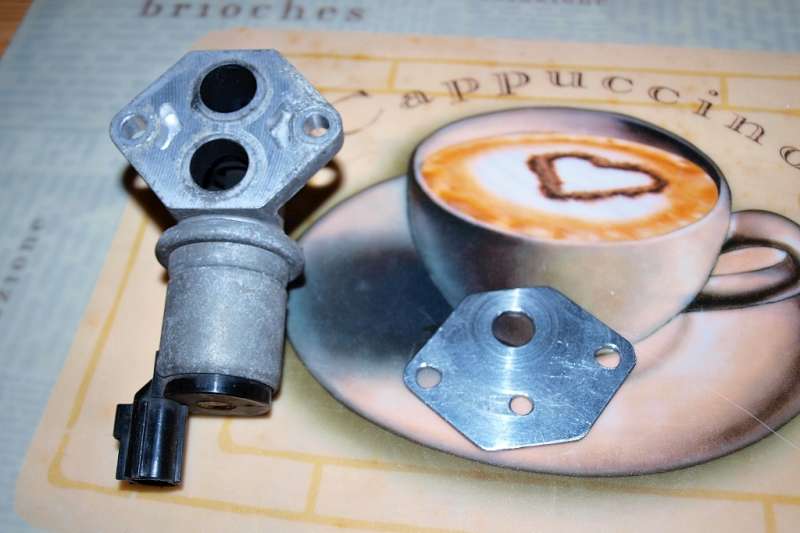

Zdravím,
tak podložka vyrobena, jen mi prosím poraďte, jak ji tam mam vložit, tak jak je to na obrázku nebo ty díry větší/menší obráceně?
Díky Honza
Díky Honza

ja jidavam malou dirou na vstup vzduchu do ventilu ..tzn mansi diru davam blize ke konektoru ventilu. ..ale v podstate si myslim ze by to melo fungovat jakkoli...mne teda piskal vzduch jako turbina kdyz byla ta podlozka obracene...

uvidis sam ze ted uz to bude fungovat jako normalni auto....joo nezapomen restart jednotky ..a prvnich 5-7 startu to bude "divne"...ale pak se s tim vyrovna..
