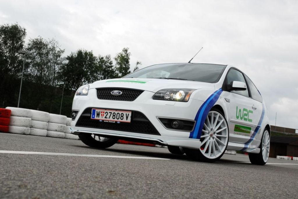

asi tazko pretoze to su kola od OZ http://www.autoweb.cz/autonovinky-nova- ... tion/11729foki píše:a to na tech fotkach je
ms-design 235/30ZR20
http://www.focus-gallery.de/content/ans ... me=CmdrXay
