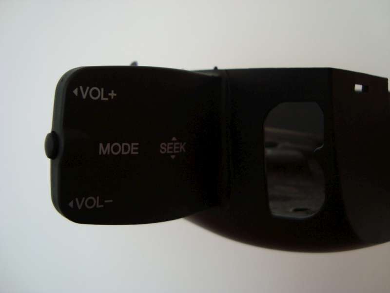

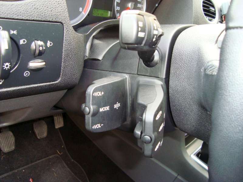

Tak jsem byl včera v AutoIN a dnes .....

Supr, to fakt neni fotomontáž? No mám zas o čem přemýšlet

Všechno je to o zvyku a nejedná se o fotomontáž. Cena v Pardubicích 2 304,- + 700,- za ovládání z vrakoviště. Ovládání je samozřejmě totálně upravený
. Pokud bude zájem, můžu nahodit foto z montáže.
