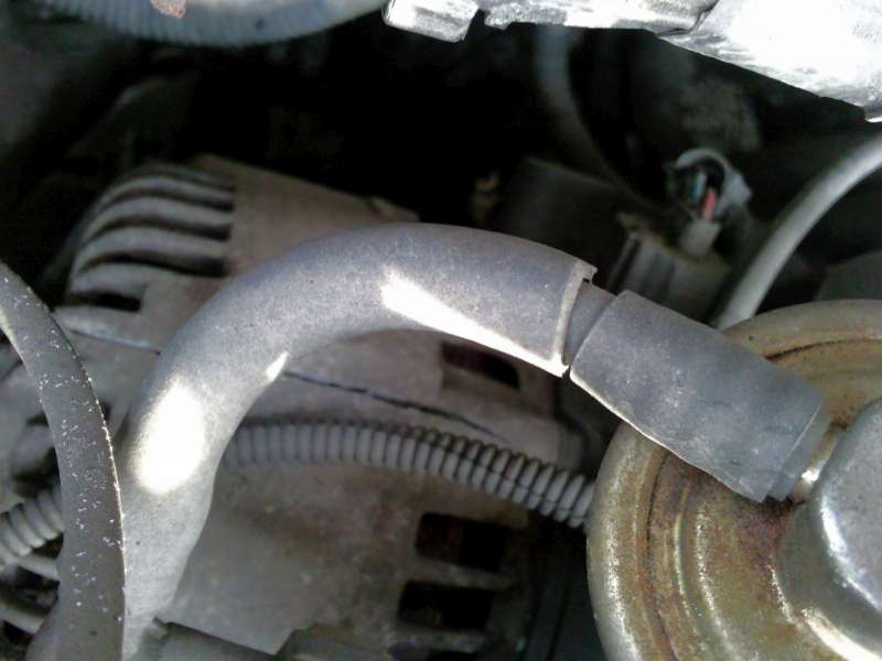

Tak jsem náhodou zjistil, že mi prasklo tělo viz foto
Je to nebezpečné? Může se to rozletět? Asi vyměnit co? Zavařit to už je asi moc že...

Určitě vyměnit. Pokud to praskne, tak by to vzhledem k napojení na soustavu kol a kladek drážkovaným řemenem mohlo způsobit poškození s větší škodou. V lepším případě by mohl začít dřít rotor o stator a to také není dobré.
