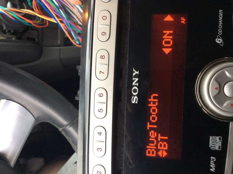

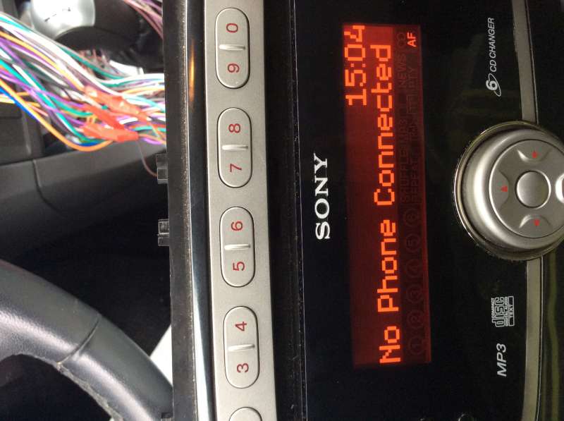

Tak resim problem s pripojenim radia
Zkusil jsem odpojit od elektriky menu 5x rychle a nic
A stale mi to hlasi toto
Baterka odpojena
Baterka odpojena

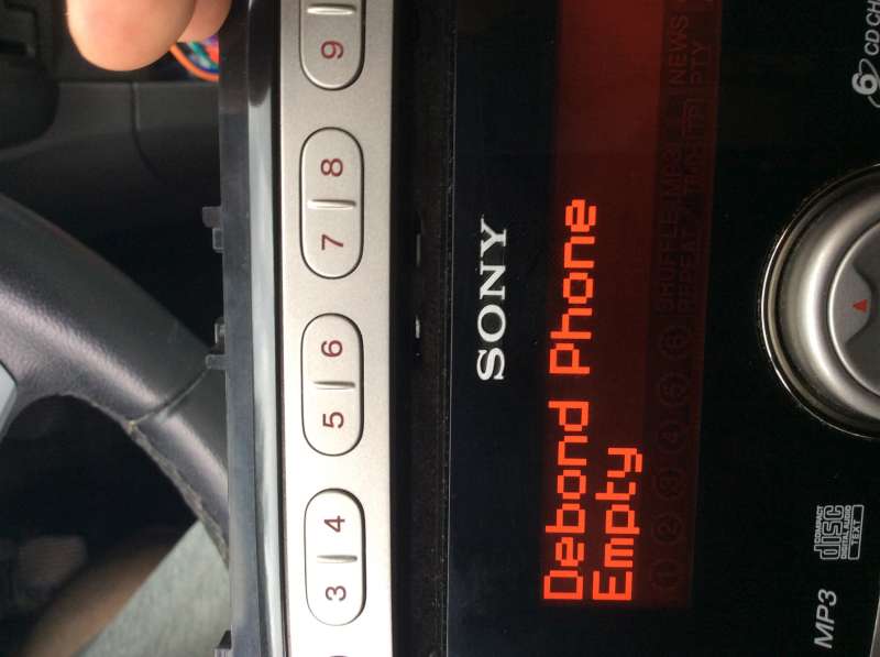

A hlasi to tohle

Nemáš tam nic spárovaný...

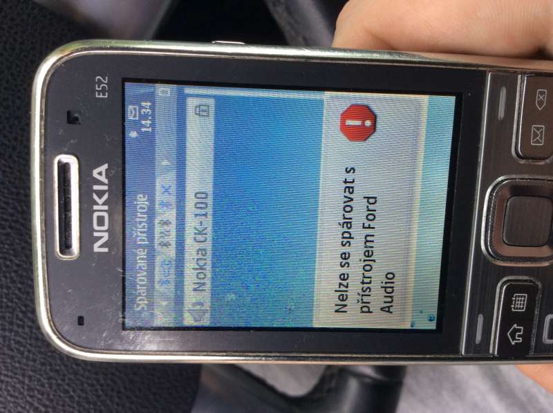

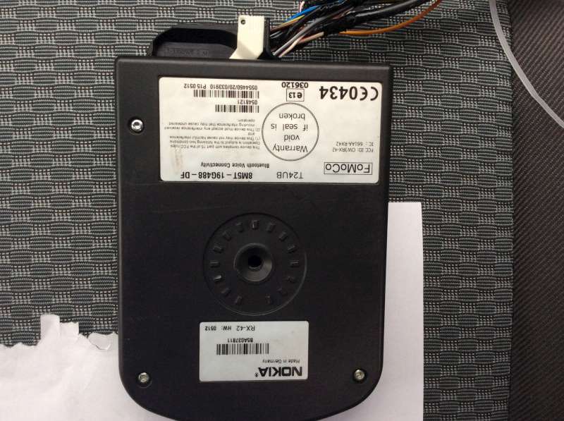

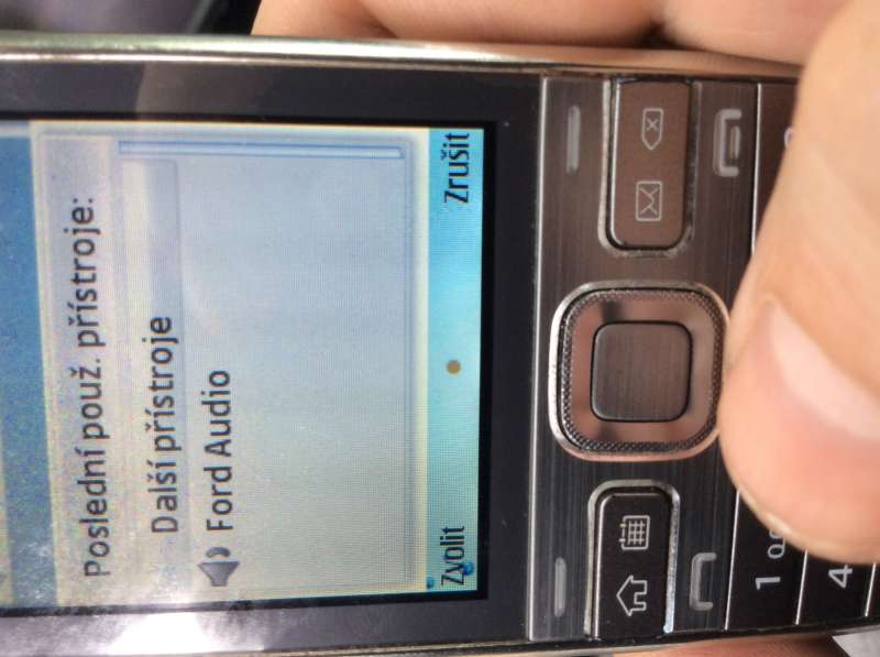

Tak to jsem rad akorat nejde mi to sparovat 0000 nefunguje
Modul mam tenhle a mozna ze se pletu ale ma to mit 0000?
A v nabidce je 6 telefonu

zkus tam dat postupku 1234 misto tech 4 nul
to radio mas stejne jako ja

Paměti radia resp. BT modulu je uloženo 6 telefonů? Zkus je vymazat...Domino830 píše:A v nabidce je 6 telefonu
