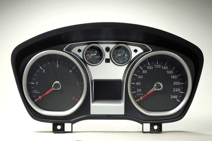

kouki123
Příspěvky: 108
Registrován: 03.03.2010 20:14
Bydliště: Bystřice nad Pernštejnem
Re: Palubní počítač
Příspěvek od kouki123 » 15.02.2017 22:08
Cau potreboval bych radu pujdou tyhle budiky do ford focus 2 r.2007 1.6 tdci 80kw http://bazar.automedik.cz/AMD0947909266/ford/focus
Příspěvky: 25146
Re: Palubní počítač
Příspěvek od ZaQik » 15.02.2017 22:15
pujdou, jen ta britska stupnice Te casem zacne stvat
