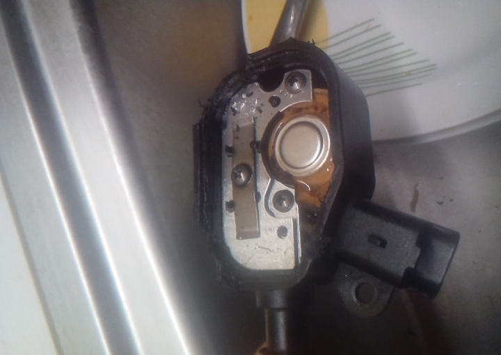

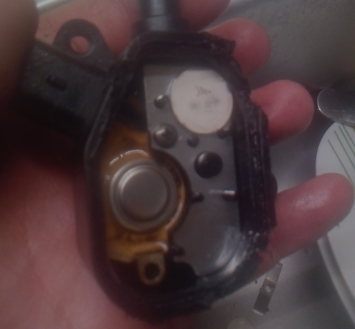

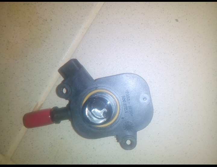

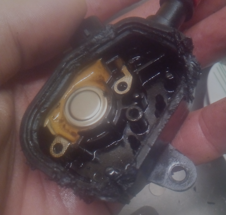

pardon, dva rovnaké foto :wallbash:
Filter už nemám, vyhodil som ho

takže dámi a páni, exluzivne pre vás :bravo22:
Sústava plieškov... všetko okrúhle je magnet

Zařízení na úsporu paliva :D to je nějaký ionizer :lol:

mal som to doma, rozobral som to, ale čo to je, fakt netuším :nixw:

Taky nevím k čemu to je, ale když to není zapojený auto nejede :mrgreen:

ešte dôležitá poznámka, cez tú krabička vchádza nafta do filtra :arrow:

Tak tak, ziadny vyhrev.
Magnet asi na odchyt zeleznych pilin.
To ostatne nie je plavak? Ak to chyti vzduch, okamzite vypne motor?

všetko bolo pevné, nič neplávalo, nepohybovalo sa, jeden pin išiel do toho magnetu na poslednej foto, čo ostal na pevno, druý pin na tu sustavu plieškov s magnetom.... :shocked:

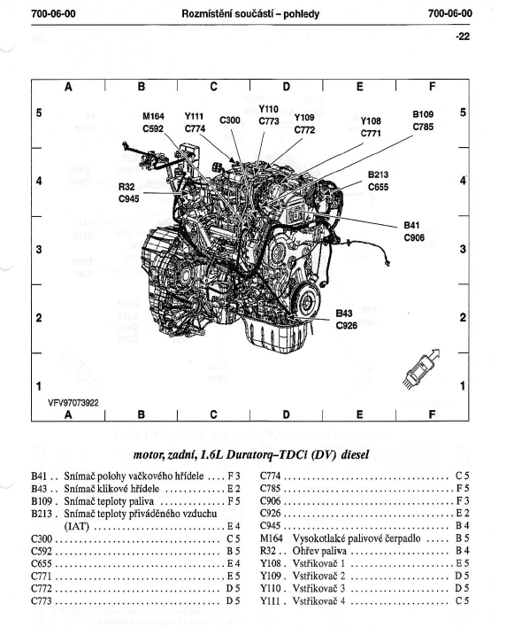

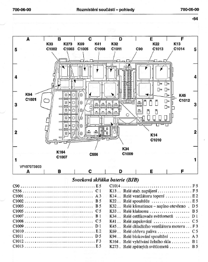

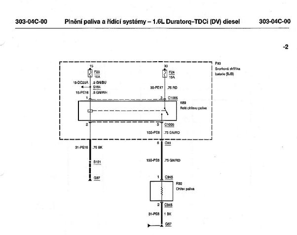

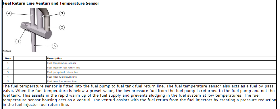

Nejsem elektrikář, takže netuším jak všelijak může vypadat zařízení na ohřev :-)
Tady el. dokumentace k autu kde ten předehřev taky je. Ukazuje to právě někde k tomu filtru ve schématu název R32
Relé K69 je pro ohřev, nekoukal jsem zatím do auta jestli ho tam mám
A tady zapojení
No a pak je ještě na potrubí nějaký mechanismus pro to jestli se palivo vrací do nádrže nebo zpět do filtru. To už mi ale hlava moc nebere.
A teď babo raď :)
