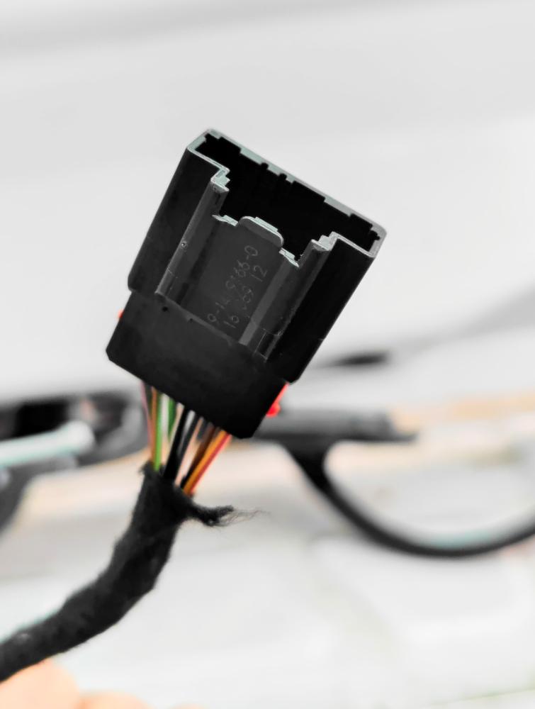

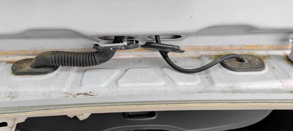

K cemu slouzi tento konektor na svazku 5. dveri? Na mem aute byl pravy pruchod do kabiny osazen pouze hadickou ostrikovace.
Svazek z darce je odlisny, nez co mam na aute ja. Uplne me to nevadi, ale spis zjistuji... Vyuzil sem je vodice pro kameru...
Konektor svazku darce
Muj wagon:
Muj kombi bez kamery

C413
auto s kamerou z vyroby ma jinak tazene draty ke spinaci v madle (pres tento konektor)
