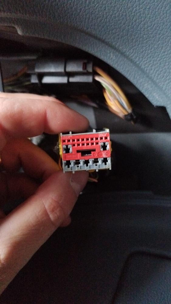

Original couvaci kamera

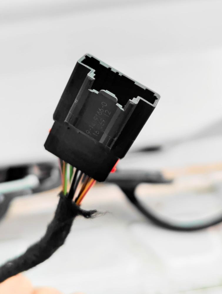

K cemu slouzi tento konektor na svazku 5. dveri? Na mem aute byl pravy pruchod do kabiny osazen pouze hadickou ostrikovace.
Svazek z darce je odlisny, nez co mam na aute ja. Uplne me to nevadi, ale spis zjistuji... Vyuzil sem je vodice pro kameru....
Muj wagon:
Muj wagon:
- Příspěvky: 25142
Re: Konektory známé i neznámé
C413
auto s kamerou z vyroby ma jinak tazene draty ke spinaci v madle (pres tento konektor)

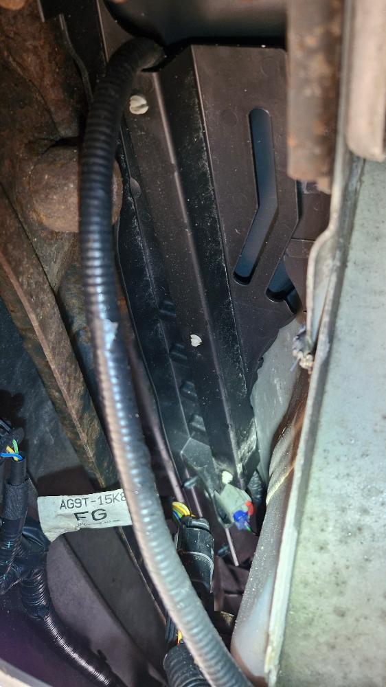

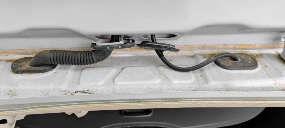

Co je to za konektor v com je to strcene? Je to zospodu nakladacej hrany naraznika. Pri zadnej deformacnej bariere.
Smax poFL 2012. Senzory to nie su, elektricky kufor to nema.
- Příspěvky: 25142
antena pro bezklicovy pristup do kufru; uvnitr ucpavka, aby to nerezlo
- Příspěvky: 13699
Ano, keyless to ma, takze antena je pripojena. Dakujem.

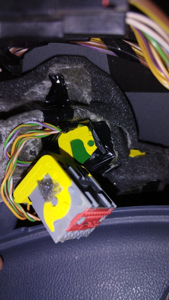

Cmax 2 predFL, lava strana vzadu v kufri pri poistkovnici. 4 konektory roznej farby.
- Příspěvky: 25142
bezklicova jednotka
- Příspěvky: 13699
Aj som si myslel, ze tam byva cierna jednotka keylessu so zltymi zapadkami konektorov. Len mi prislo divne, ze auto nema pripravu na nic vzadu, velke poistky v poistkovnici ani privodny pin nemaju, a je tam kabelaz na keyless

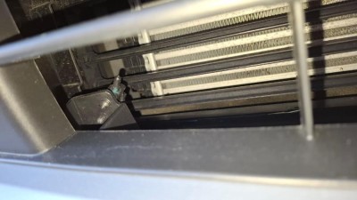

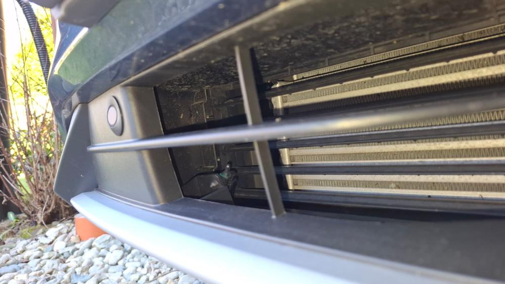

Kuga mk3, za prednim naraznikem u praveho vnitrniho parkovaciho senzoru. Je to na adaptivni tempomat?
Pripadnou pripravu na predni parkovaci kameru hledat kde?

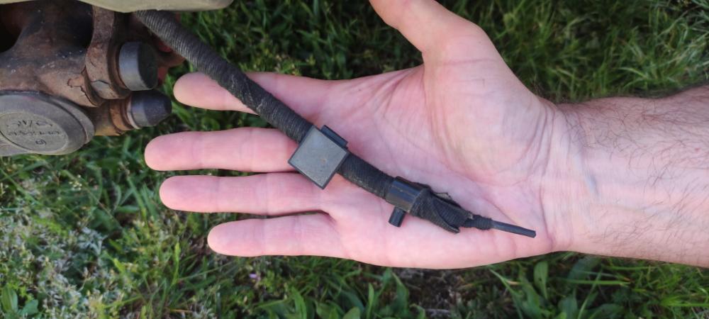

Kabel Kuga
Dobry den, nevite co je to za kabel, nasel jsem ho viset v zadni casti zespoda u Ford Kuga +/- uprostred
Ford Focus 1.6 VTCi
- Příspěvky: 25142
"v zadni casti" ... myslis z narazniku? podle odlepeneho drzaku to tak vypada; co je to za rok? patrne tam bude nejaka dratova smycka kvuli propojeni v konektoru auto-naraznik
JimmyPH
- Příspěvky: 74
- Registrován: 13.05.2009 16:10
Myslim ze je to 2016, je to hned vedle tazneho zespodu a vypada to ze se to odlepilo, ten ctverecek je jen drzak. Vypada to jako cidlo, takovy d8vny
Ford Focus 1.6 VTCi
