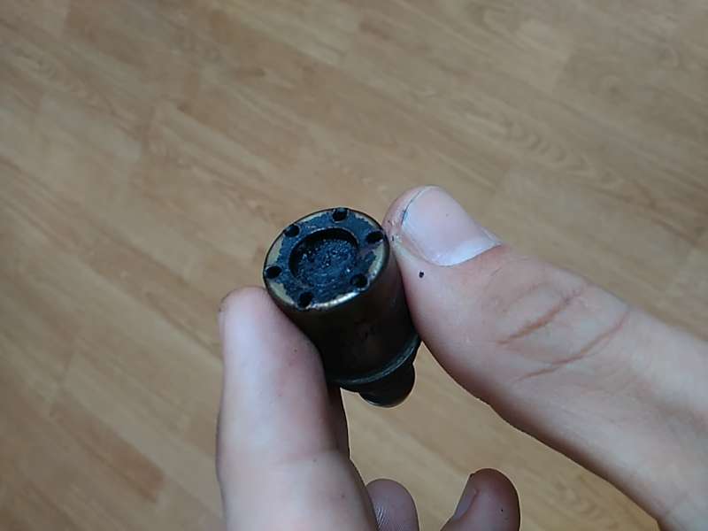

Tak sem dnes vyndal PCV ventil a vypadá dost blbe. Moje otázky jsou: 1. má špatně fungující PCV ventil vliv na výkon motoru? 2. Měl by se umět PCV ventil uzavřít natolik že ho nelze profouknout? Ikdyz totiž stlacim tu pružinu naplno a kužel ventil uzavře tak stejne propouští vzduch. Diagnostika mi často hlásila chudou směs a každý mi radil že to může být falešným vzduchem a tak se ptám zda by mohl být na vině tento PCV ventil. Díky.

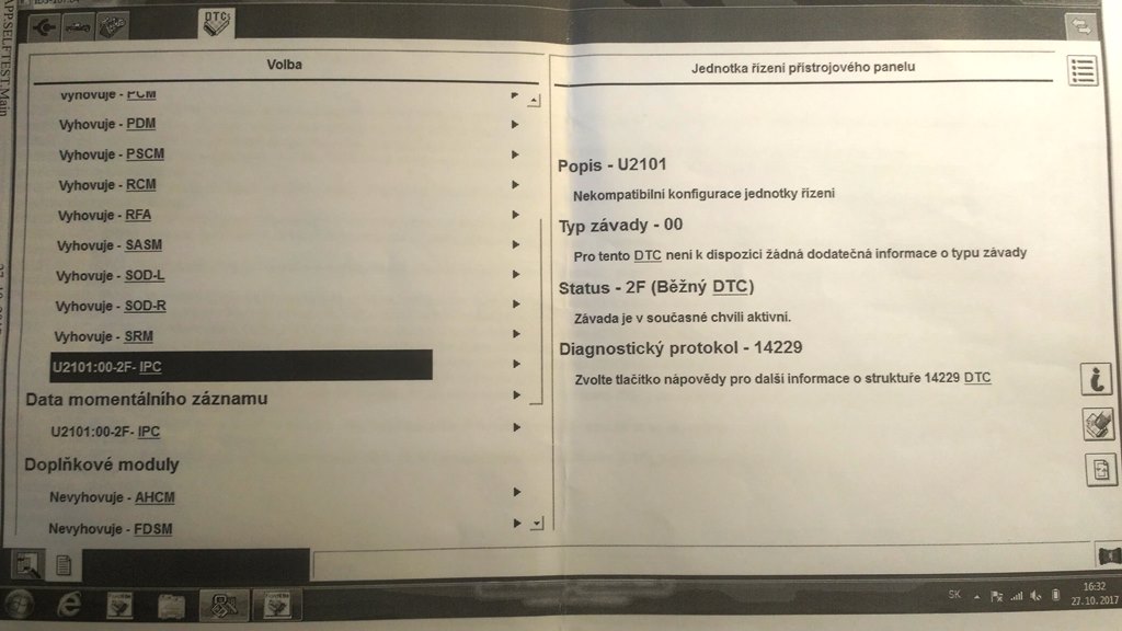

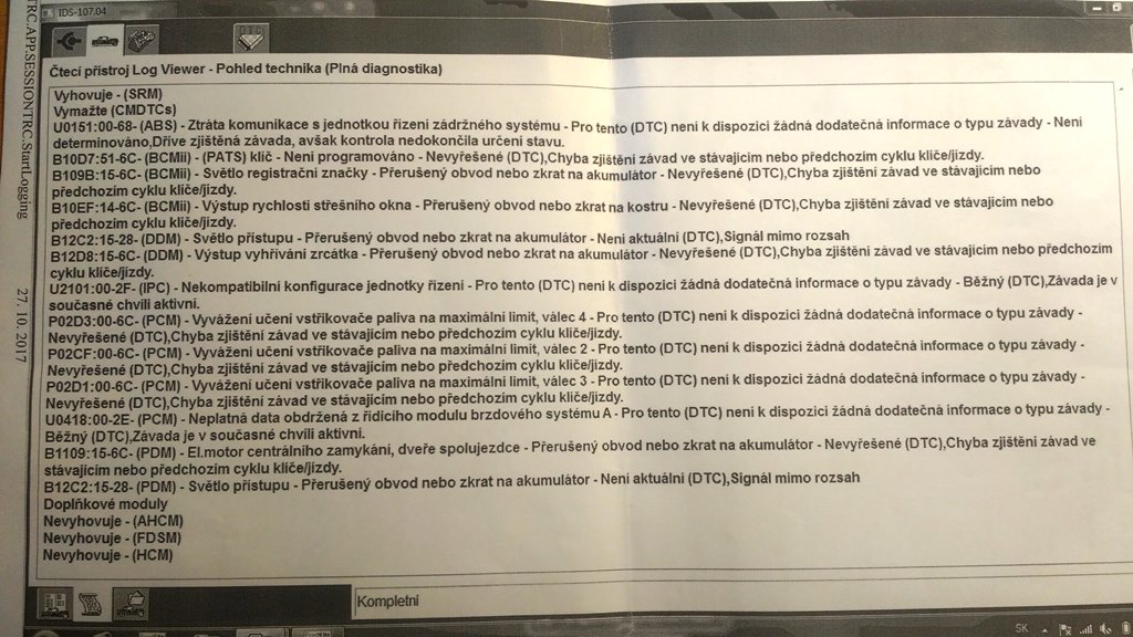

Ahojte,
menil som ICP (hlavne budiky) skocil som do Fordu a okrem preuztia a geometrie som, si dal urobit aj diagnostiku, Naslo celkom dost chyb.. niektore suvisia s tym ze mam ledky v SPZ , spatakoch a kufri ... a odislo vyhrievanie spataku. Skusali urobit update SW budikov ale ani na 2x sa im nepodarilo
OSobne ma najviac trapi P02D3, PD02CF, P02D1, U2101 (tu bude asi stacit ncitanie dat z BCM a nasledne ulozenie do ICP), B10D7, B10EF
Auto sa chova normalne, len v poslednej dobe som si vsimol ze obcas pri jednotke a pridani plynu autom cukne vo chvili ked sa chystam preradit do 2, inak auto taha dobre spotreba cca 5,6
A raz sa mi stalo ze som auto nemohol vobec otvorit dialkovym (skusal som 2 DO) po vybrati planzety a otvoreni auta vsetko OK
Dake rady ako dalej s tymi chybami.
dakujem

P02D3, PD02CF, P02D1 - tohle res s motorarem
U2101 - nicemu nevadi, ma ji spousta aut
B10D7, B10EF - musi jit odmazat, je to jen info, ze nekdy neco nezafungovalo tak, jak melo

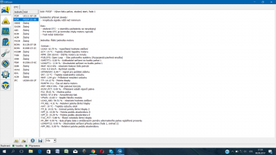

Ahoj nevíte někdo co hledat pod závadou P053F Výkon tlaku paliva,studený start řada 1.
Vysokotlaký čerpadlo mám vyměněný.

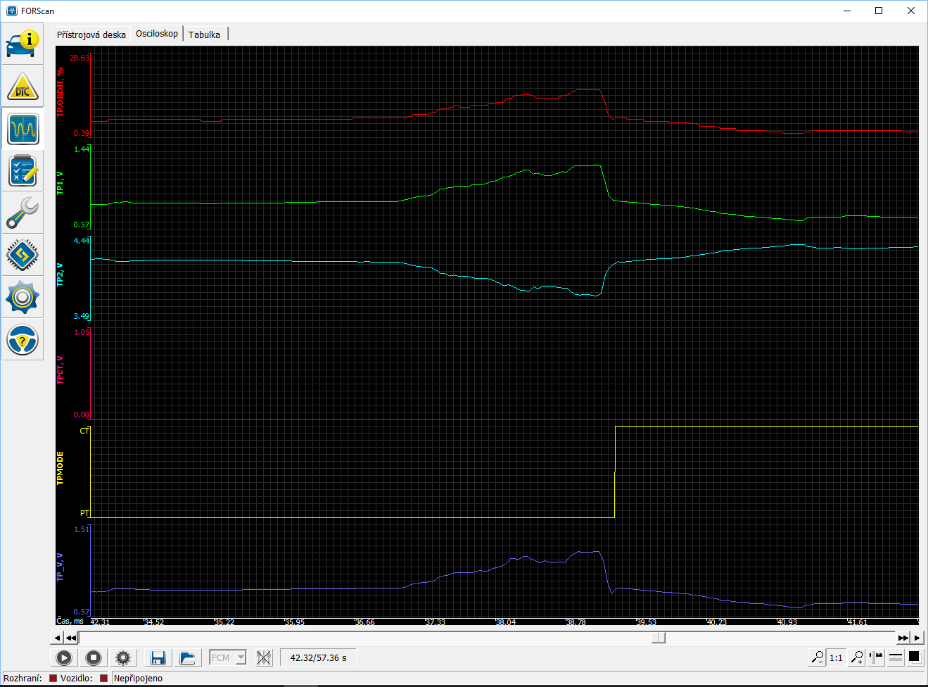

Můžete mi prosím někdo poradit v čem může být chyba?
u známé se děje náhodně, že při jízdě ji začne auto cukat a svítí oranžová kontrolka motoru.
Přehodil jsem ji klapku za jinou a je to stejné, děje se to při větší zimě, takže v létě byl klid a teď je to zpět.
Graf je samozřejmě v době, kdy je vše v pořádku
je to spíš někde nalomený drát nebo je zrada někde jinde? (některý z konektorů v autě od plynu, nebo konektor na klapce?)
Jestli tomu grafu dobře rozumím, tak
TP.OBDII% je požadovaná poloha klapky řídící jednotkou
TP1 je hodnota prvního potenciometru na klapce
TP2 je hodnota druhého potenciometru na klapce
TPMODE při šlápnutí na pedál skočí do PT a bez šlápnutí na CT
TP_V píšou že je to "Napětí čidla podle polohy plynového pedálu" takže je to poloha plynu
je možné sledovat ještě jinou hodnotu? Jsem s ní domluvený, že jak se to stane, tak mi zavolá a já to napíchnu a zkusím změřit při té chybě.
