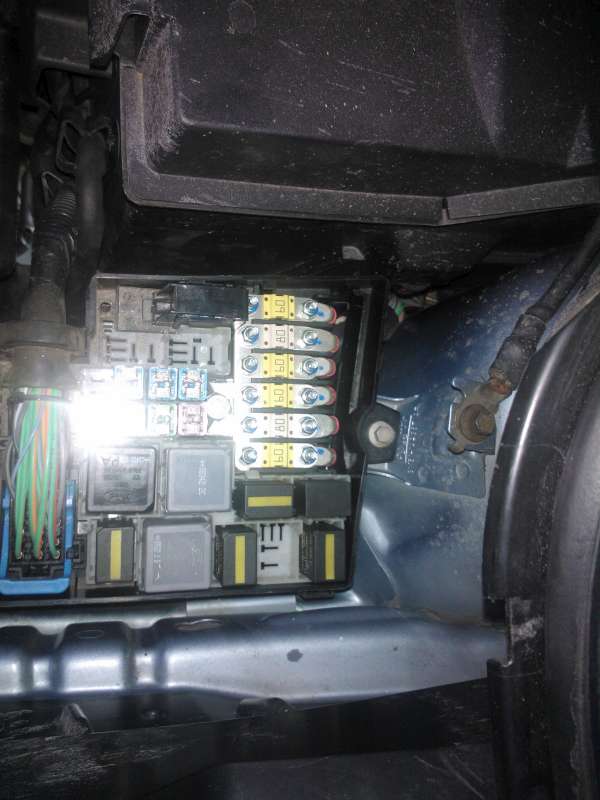

Nevíte někdo k čemu jsou zbylé velké pojistky ty šroubovací?

ano ten co je vidět prázdnej , to je přesně on

tam neni žádnej prázdnej
zajímají mi i ty ostatní k čemu jsou dobrý

chceš mi říct že ten na fotce s těma dvěma dráty černo bílý a červeno zelený je zapojený??

pojistky v motorovým prostoru jsou popsaný v návodu a to snad zvládneš najít

jo je to zapojený z výroby,je to špatně?

co mam návod k autu tak jsem tam pojistky vůbec nenašel

A jinak je to napsaný i na tom víčku od pojistek

tak tam by mělo být ovládání PTC ,zrovna v sobotu jsem to taky zapojoval tak si pamatuji barvy. V tom konektoru by měli dál vest černý a hnědý.

snad tam bude já sem rád že jsem našel ty dva silný protože v c-maxu je tam přístup jak k penězům.
Když nechceš rozebrat půl vnitřku.

Tak dnes namontováno tak už aby byla zima abych to vyzkoušel jak to funguje.

to je jasný musí se to vyzkoušet.dneska rano jsem to zkusil funguje to dobře
ale hrozně mi otravuje to pípání při zapnutí,vypnutí a snížení výkonu heatru.
